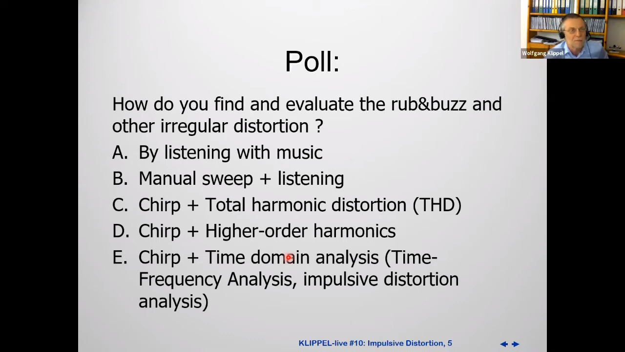

RM8 et toi, avez occulté les mots, la TECHNIQUE, du gars d'Audio Précision/AES, du gars de REW... voici alors Klippel dans votre "face d'éclairé de science infuse" (ou refuse)
https://www.youtube.com/watch?v=HUpRjUb45z0
Ça nous changera du blabla, tout se voit sur le nombre de zéros de la THD... vous êtes des sacrés décodeurs de courbes !
