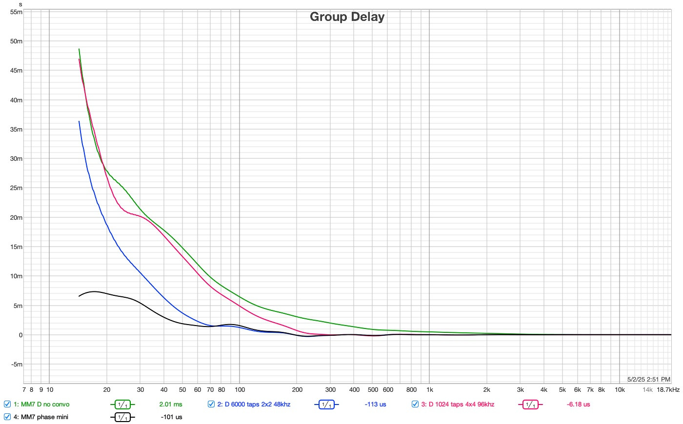

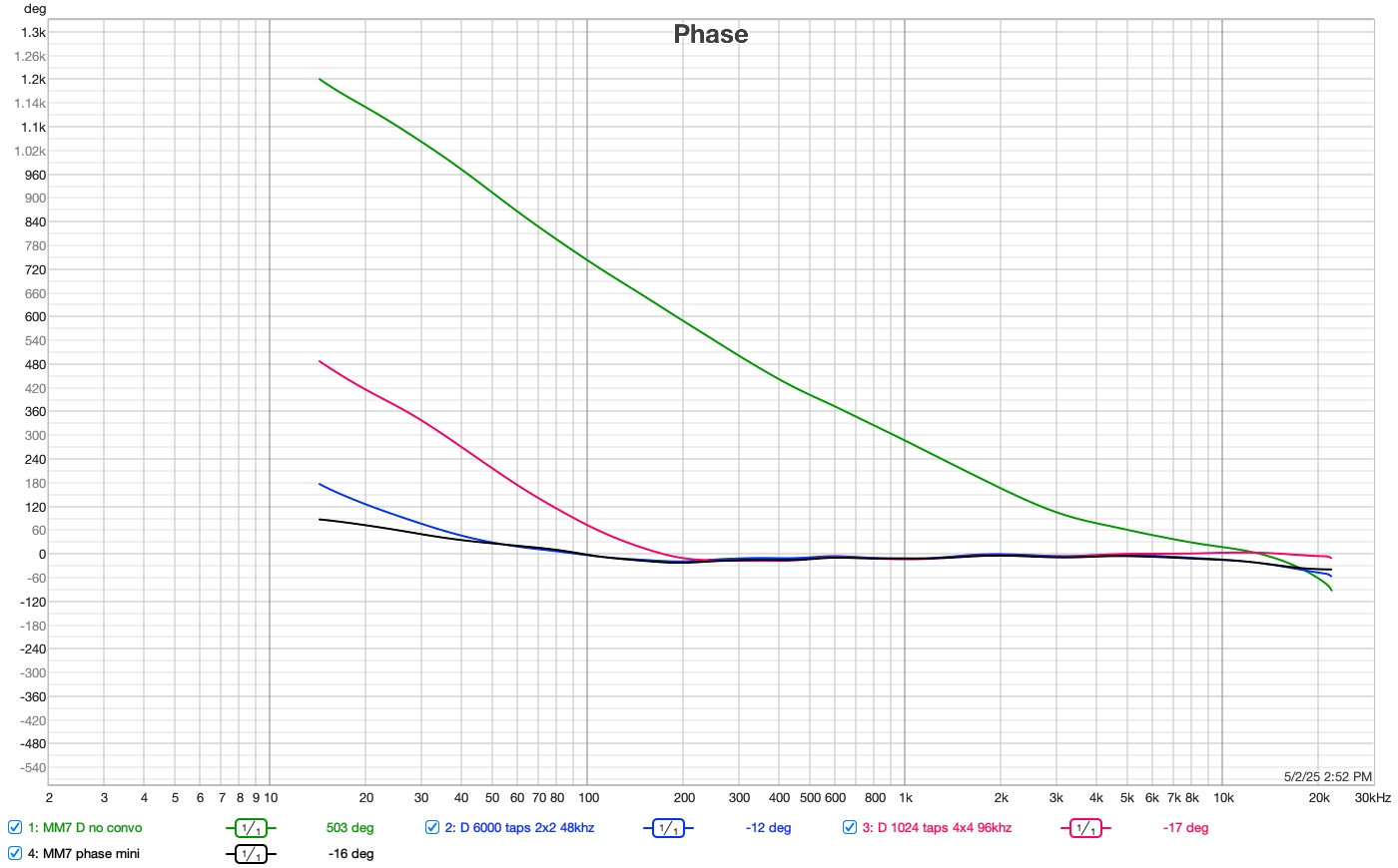

constat :
sans aucune correction de phase , la phase de l'enceinte 4 voies MM7 depasse objectivement tres largement la pente maximale de la limite d' audibilité des distorsions de phase ( selon l'etude de Fleischer et Zwicky  ) .
la correction de phase realisée avec le maximum de taps (1024 - plugin 4x4 à 96khz) est objectivement  insuffisante car la pente de la phase de 50hz à 200hz du grave de l'enceinte , depasse la pente maximale de Fleischer et Zwicky .
la correction de phase realisée avec les 6000 taps du plugin 2x2 à 48khz est objectivement suffisante .
j'avais deja validé objectivement et subjectivement à l'ecoute la tres grande pertinence de la correction de la distorsion de phase sur mon PC avec 16000 taps (96khz ) .

(09/05/2025-15:06:58)mastro a écrit : [Image: 3kYImdB.th.jpg]
constat :
Tu m'as perdu mastro !

chaque filtre LR24db/oct d'un filtrage multivoies augmente le dephasage global de 360 degrés.
la limite de non audibilité de la distortion de phase se situerait theoriquement au filtrage 2 voies 12db/oct (avec une inversion de polarité), car dans ce cas le dephasage global est limité à 180 degres .
voici un autre exemple qui demontre qu'un filtrage 2 voies 12db/octave (avec une polarité inversée) depasse deja un peu ,  la pente maximale d'audibilité des distorsions de phase ( selon l'etude de Fleischer et Zwicky  ) :
voir le depassement de la phase en pointillé de 750hz à 1,5khz par rapport à la pente maxi verte aux frequences adjacentes de la Fc à 1,5khz  .
[Image: FBgJaUu.md.jpg]
selon ces études de Fleischer et Zwicky , la distorsion de phase d'une bande ne devrait pas exceder 10% de difference avec les bandes adjacentes :
[Image: attachment.php?aid=12244]
