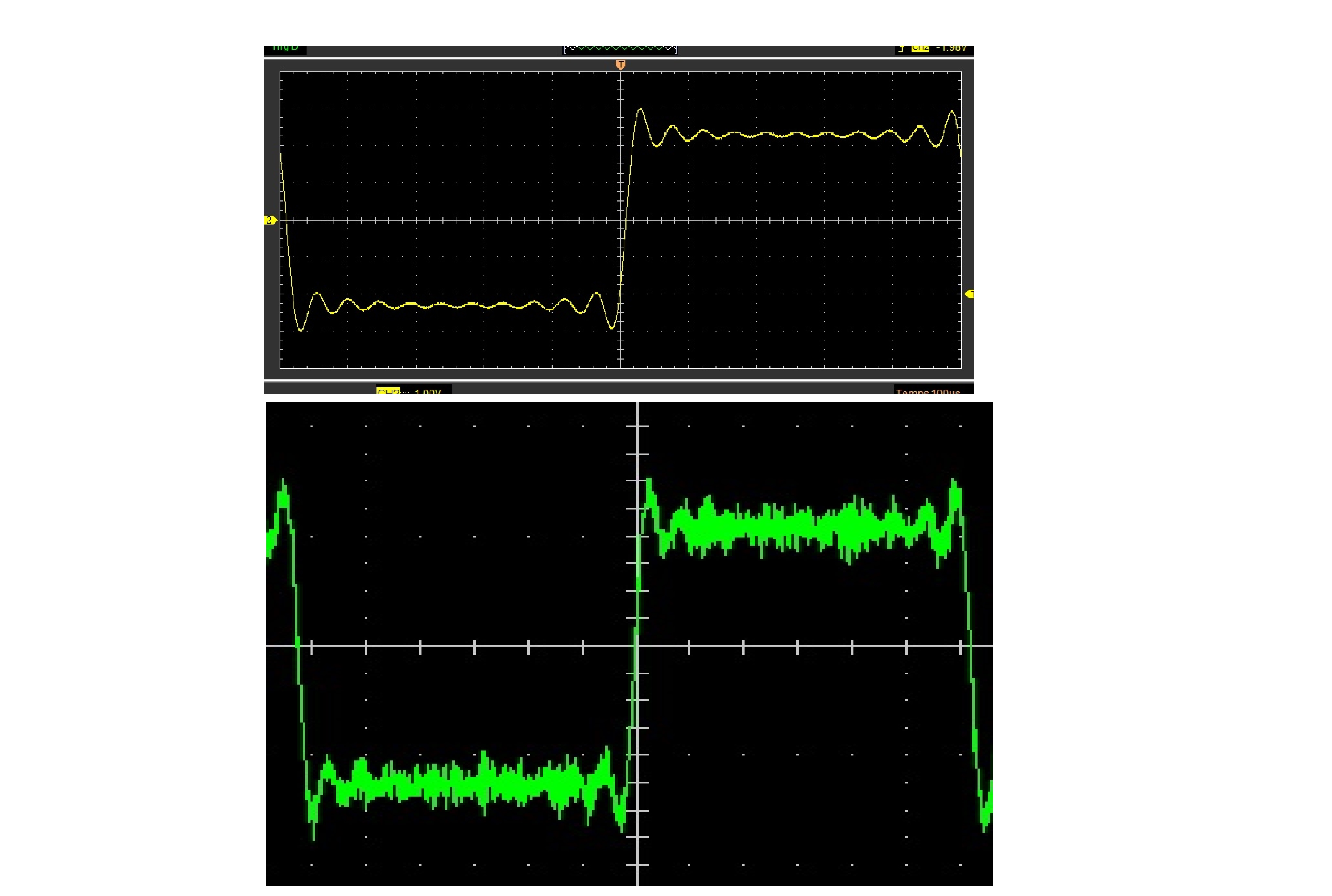

Il faudrait savoir si quelqu'un peut entendre la différence entre ça :
issu d'un générateur de signaux
et ça :
-1 Au dessus issu d'un Cd lecteur Pioneer puis
-2- Au dessous issu d'un lecteur Sony (Sony laisse les tweeters et les oreilles filtrer les HF)
En théorie les 11 sur- oscillations très visibles sur le lecteur Pioneer rajoutent une petite composante de 11 khz mais le signal carré 1khz contient déjà un peu de 11 khz dans sa composition de Fourier.
Là il doit y en avoir un peu plus
(il faut avoir sacrément de l'oreille et du sacré bon matos donc c'est théoriquement possible mais .....)

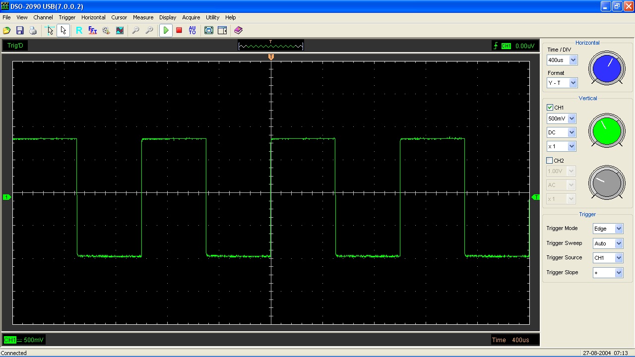

Pour rigoler ci joint du numérique 192 khz 32 bits d'un PC de chez DELL (et oui ça a beau être du super numérique la carte son ne fait pas le job )
