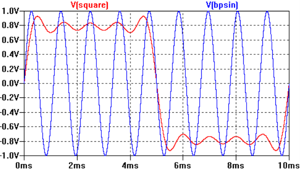

(19/01/2025-19:54:41)xnwrx a écrit : Le carré à 100 Hz par exemple, contenant les X harmoniques que passerait la bande passante du système audio présente t'il un temps de monté supérieur ou bien égal au sinus du dernier harmonique passé par cette même bande passante ? En rouge : sinus 100Hz 1V + sinus 300Hz 0.33V + sinus 500Hz 0.2V + sinus 700Hz 0.14V + sinus 900Hz 0.11V.
En bleu : sinus 900Hz. (pour un système de BP = 900Hz)
La réponse indicielle dans la bande passante n'est pas plus rapide qu'un sinus de fréquence égale à la bande passante.

(19/01/2025-22:14:11)xnwrx a écrit : Réviser pourquoi...?
Exemple :
en rouge le sinus à Fmax de la bande passante (celui de JM),
en bleu, un sinus de période trois fois plus grande et de même niveau
en vert la somme des deux sinus, que doit donc passer notre ampli et qui est parfaitement autorisé par la bande passante.
On voit clairement que le "temps de montée" autour de 0 du signal résultant (vert) est plus élevé que celui du sinus max (rouge).
![[Image: sinus.jpg]](https://i.ibb.co/R90ctNq/sinus.jpg)
C'est un exemple simple pour illustrer. Le temps de montée max est bien donné par la RI correspondant à la bande passante.

(20/01/2025-19:04:28)calculette a écrit : En effet il existe des exemples ou ça se produit Non ! #31

(20/01/2025-19:50:22)JM Plantefeve a écrit : (20/01/2025-19:04:28)calculette a écrit : En effet il existe des exemples ou ça se produit Non ! #31
Je ne vois pas pourquoi Jean-Marc. Dans l'exemple du carré, tu prends le sinus de fréquence max de même niveau électrique que le carré (ce qui conduit à ce que le sinus présente un temps de montée autour de zéro supérieur au carré évidemment), alors que le sinus de fréquence max du carré est lui de niveau bien, bien inférieur à ce niveau (conduisant à ce que le temps de montée autour de zéro de ce sinus soit bien inférieur à celui du carré).
La RI correspond à un bruit blanc (c'est le cas de mon propos). Ton analyse considère une RI de type bruit rose (cas ne correspondant pas à la bande passante d'un ampli), mais pour autant tu considères que le sinus de fréquence max est au même niveau que le carré, faudrait savoir ?
Qui plus est, le carré n'est qu'un cas particulier d'un signal périodique ne possédant que quelques harmoniques (impaires). Le temps de monté d'un signal audio, de fait non périodique, réel, peut être bien supérieur puisqu'à spectre continu en fréquences. Soit tu considères que la répartition spectrale d'un signal audio est de type bruit rose, et alors le dernier sinus possède toujours un niveau bien bien inférieur au premier sinus (et donc présente un temps de montée bien plus faible), soit tu considères la vraie bande passante qui est plate en fréquence, conduisant au même résultat (exemple des mes sinus). Un mix des deux cas n'existe pas.

Citation :La RI correspond à un bruit blanc (c'est le cas de mon propos). Ton analyse considère une RI de type bruit rose (cas ne correspondant pas à la bande passante d'un ampli), mais pour autant tu considères que le sinus de fréquence max est au même niveau que le carré, faudrait savoir ?
Hello,
Non, l'impulse reconstituée par iFFT est d'abord filtrée/égalisée ( le rapport FFT sweep de sortie / FFT sweep mesuré , ou Vs/Ve) puisque le sweep est fait en tension constante sur 10 octaves ( ou 3 décades ). échelle log
Méthode Farina.
Jean-Marc explique très bien le slew rate plus haut , il n'est que "l'image" de la pente max d'un sinus (ou cos ).
l'iFFT ( l'impulse à 192KHz) ne peut être plus "rapide" que la mesure à xxxKHz, même avec une interpolation cubique, qui fait joli sur l'écran.
Ceci dit, un signal sinus à 50Hz peut nécessiter un slewrate de ...100V/µs si son amplitude est importante.
d'ou les datasheets des amplis "quelconques" , le produits gain.bande passante.

En ajoutant un signal de fréquence maxi < f avec un autre signal lui aussi avec une fréquence maxi < f on prend le problème à l'envers puisqu'on a qu'un seul lecteur CD !
Le signal de ce lecteur CD se décompose par Fourier mais par essence même il vient d'un seul lecteur avec échantillonnage 44.1 et ne contient pas de f>20khz.
Par contre si on ajoute 2 lecteurs l'un avec Garou et l'autre avec Cabrel peut être qu'on obtient Christophe Wilhelm donc plus aigu, mais il faut 2 lecteurs !
