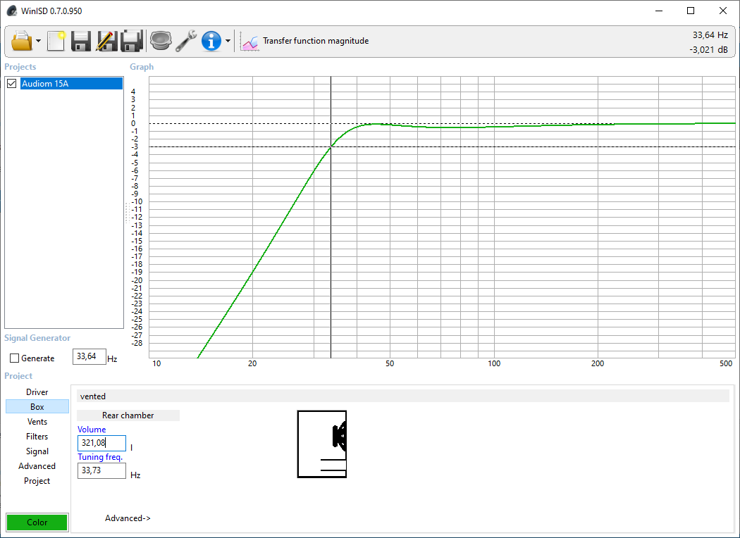

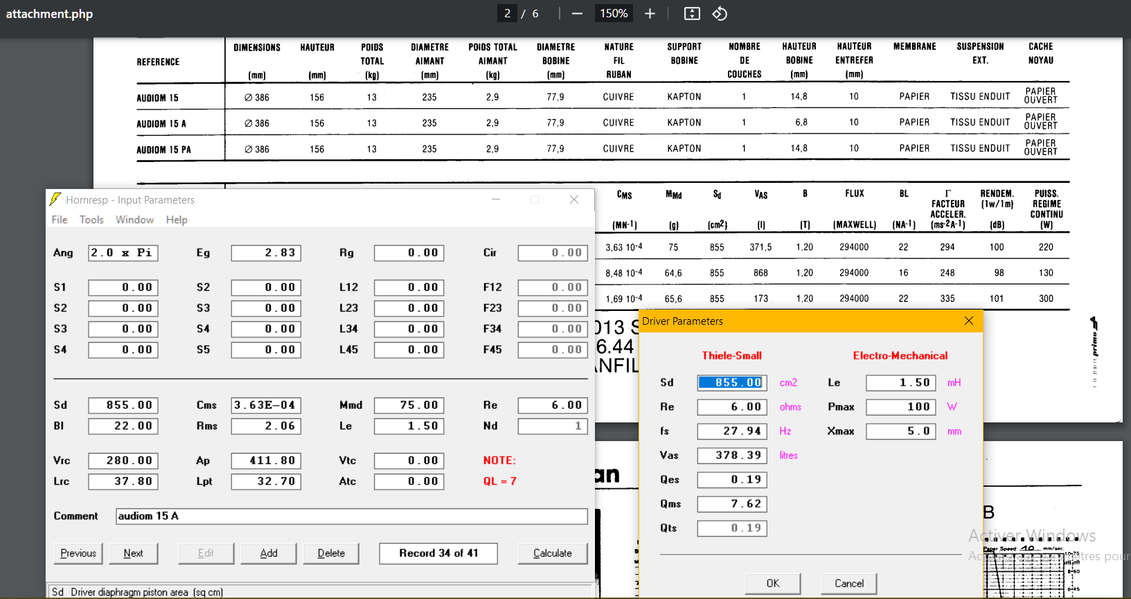

@ boris,
https://forums.melaudia.net/attachment.php?aid=38159
D'une part, les T&S du Audiom 15A donnés à l'époque par Focal sont a priori parfaitement valides
(si rentrés correctement dans WinISD tous les params sont au vert y compris "valid data integrity check")
Même si ces HPs arrivés en 2024 peuvent avoir vieilli plus ou moins bien, et leurs params T&S altérés.
Donc d'accord avec toi et mastro pour la nécessité de les re-mesurer afin de constater s'ils sont toujours bien adaptés à la charge Onken.

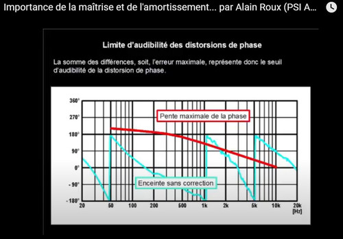

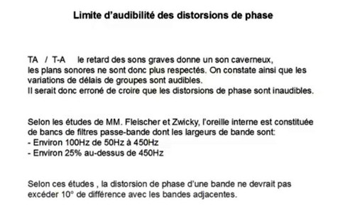

il avait déjà demandé très bizarrement de fermer son fil quand j'avais juste confirmé la pertinence de la réponse de Jimbee au sujet de l'audibilité de la distorsion de phase , même après 4Khz.
visiblement il n'a pas regardé la video PSI , ni analysé la phase et le GD de ses mesures .

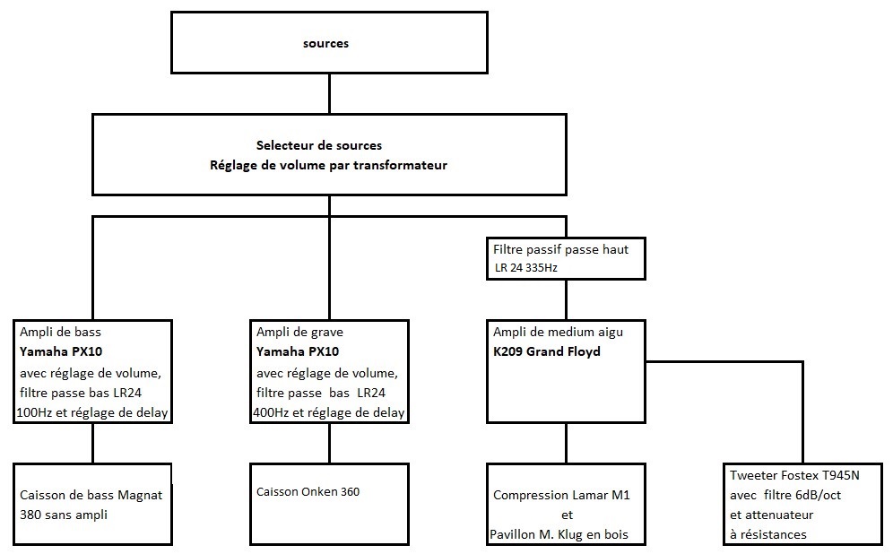

en bref le filtrage du medium aigu est à mon avis tres perfectible ,
les CR dithyrambiques beaucoup trop subjectifs ne changeront rien à cette réalité ..
une simple photo et le synoptique du filtrage est suffisante pour comprendre que la mise au point de ce système est très empirique pour le filtrage du medium aigu:
Jimbee qui est un expert dans ce domaine avait parfaitement expliqué les très gros défauts de ce type de filtrage réalisés avec des sources émissives beaucoup trop fortement décalées , qui ne permettent pas d'obtenir une fusion correcte des deux voies à l'écoute ...

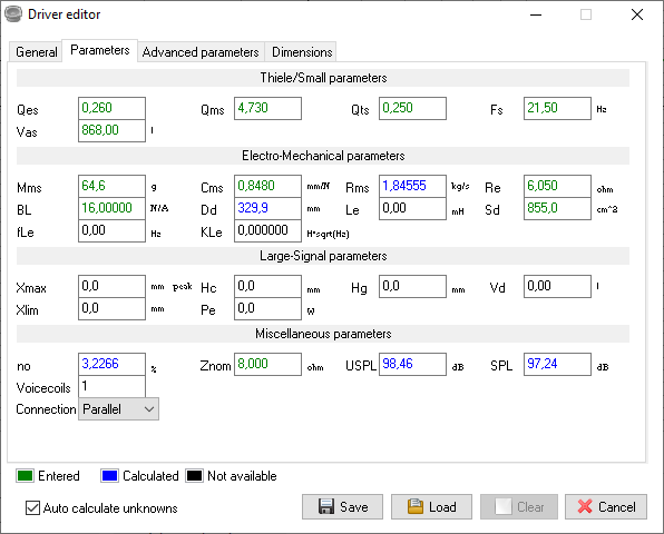

Plus rien ne m'étonne je lis tellement d'âneries à droite et à gauche !!
Jettes un œil, là j'ai fait autrement, j'ai rentré CMS, BL et mmd, regardes QMS et QES !
Si je rentres QES, SD et QMS, mmd et BL sont à la rue  (la valeur LE est par défaut, je ne l'ai pas)
Oui, ce brave Mahul est complètement à la rue !
De toute façon, il ne sert à rien d'en débattre, les enceintes avec ces HPs fonctionnent très bien !!

Citation :Jettes un œil, là j'ai fait autrement, j'ai rentré CMS, BL et mmd, regardes QMS et QES !
Pour un calcul correct il faut a priori renseigner en priorité Qes, Qms, Qts, Fs et Vas ... ceux du haut, dans l'ordre, et ne pas chercher à "bidouiller" autrement.
Il me semble même me souvenir qu' on peut se contenter de 3 params basiques, Fs, Vas et Qts ...
Et dans ce cas ça se passe très bien.
Peut-être revoir la video de Jipi qui explique bien tout cela ? (j'y cours d'ailleurs)
