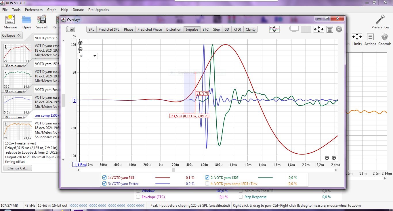

mastro a écrit :    Pour relever les écarts temporels des mesures loopback ou timing ref , la méthode graphique expliquée dans le fil de xtof permet déjà une très bonne approche.
[Image: dkHp6Sj.jpg]
pour réaliser cette fonction de Rew ,  il suffit de pointer le curseur sur un 1er point d'une courbe (exemple le pied d'une impulsion) ,avec la touche CTRL enfoncée ,ensuite avec le bouton droit de la souris enfoncée
on se positionne sur un autre point d'une autre courbe (exemple un autre pied d'impulsion )
et l'ecart s'affiche en temps reel sur l'ecran .
exemple de 4 voies alignées après applications de delais :
[Image: d4K54Dl.md.jpg]

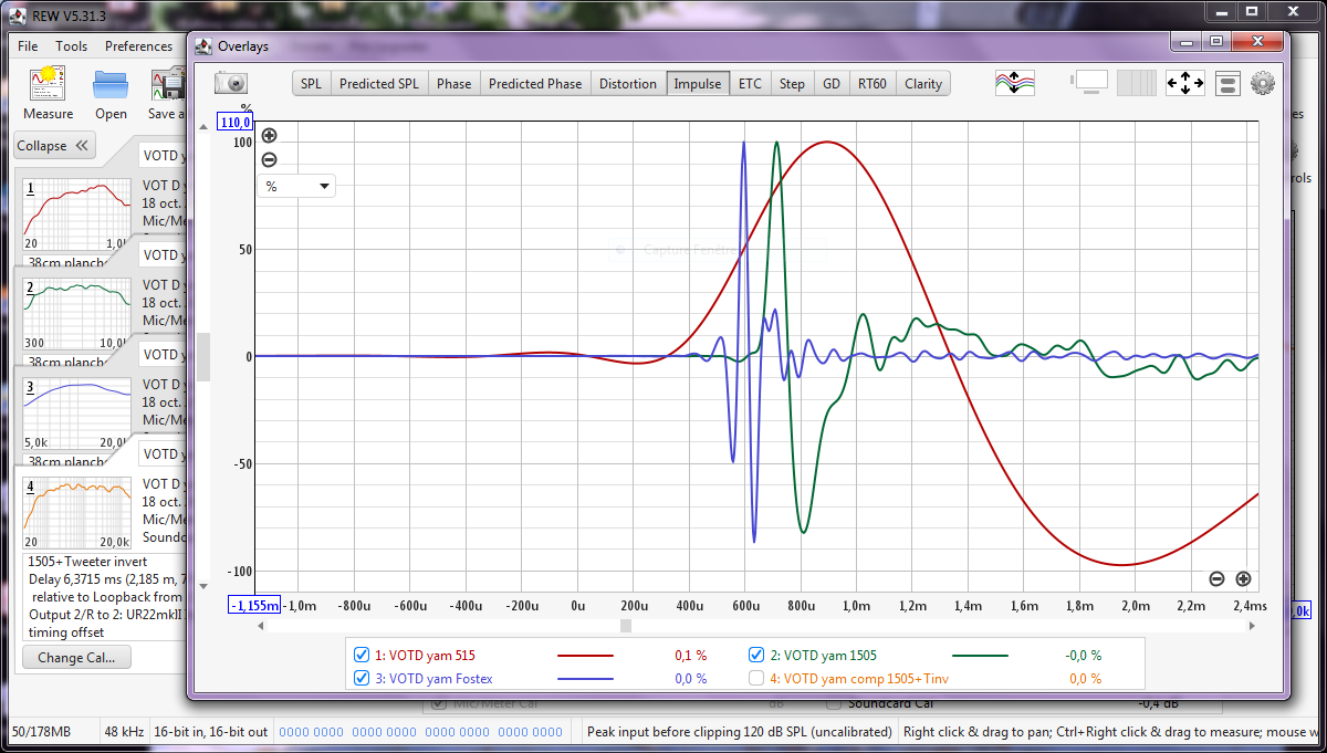

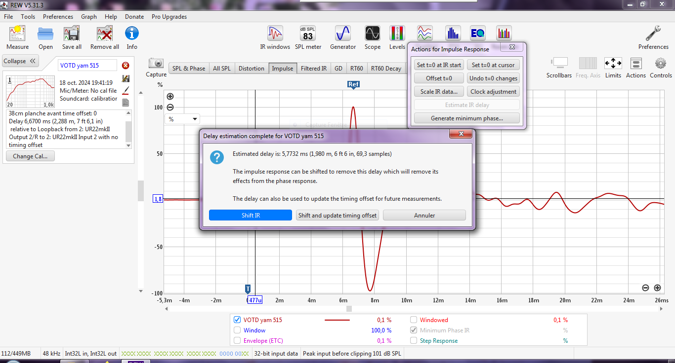

il est tout a fait normal que la fonction estimate ir Delay recale automatiquement toutes les impulsions à T0 , le but de cette manip permet par exemple de visualiser en overlay dans Rew , la position des pieds d'impulsions qui correspond à un alignement correct de chaque voies , en bref c'est seulement une très bonne visualisation de l'objectif principal à atteindre ..
[Image: attachment.php?aid=43330]
le calage irdelay me semble ok pour l'aigu et le medium , mais j'ai encore un petit doute pour le grave (avec décalage possible de 350 micro seconde) par manque d'infos complémentaires qui sont contenues dans le mdat ????
si les mesures sont trop perturbées , il est possible que la fonction estimate ir Delay ne fonctionne pas correctement .
il est donc important de vérifier des le début que toutes les mesures utilisées sont exploitables ..
les pieds d'impulsions sont beaucoup plus facile à repérer sur des mesures non filtrées , qui sont utilisées pour la simulation des filtrages  .

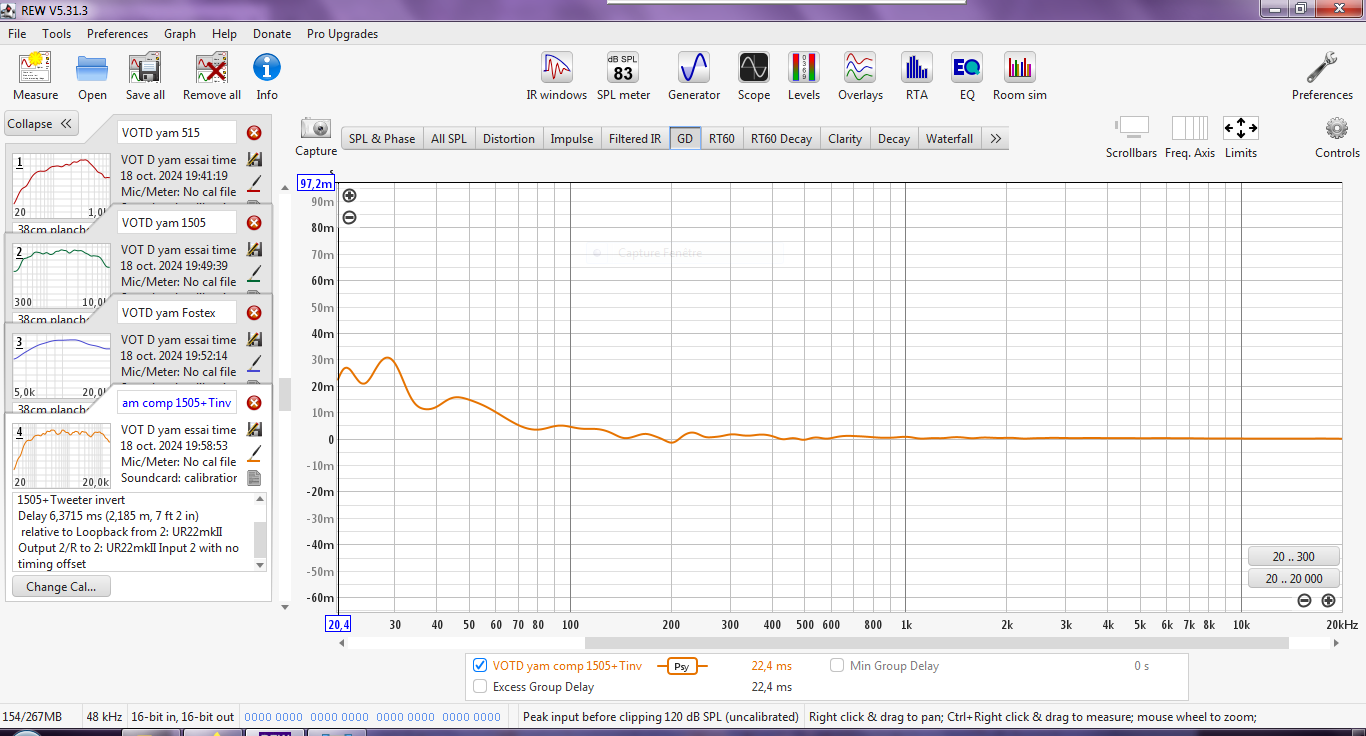

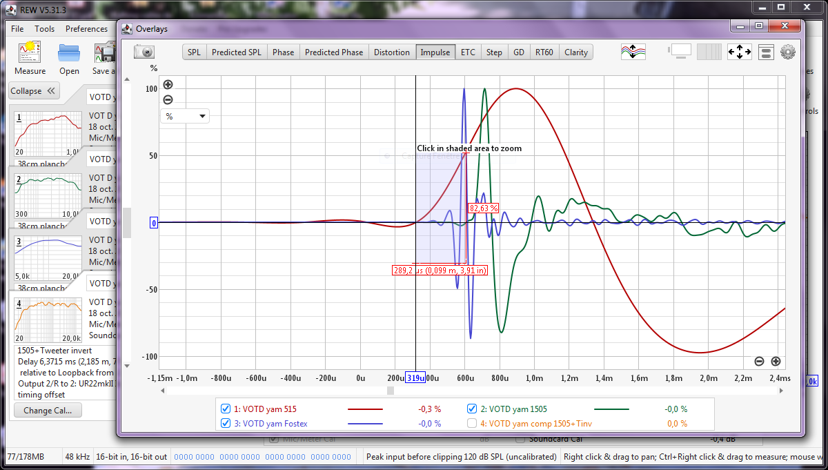

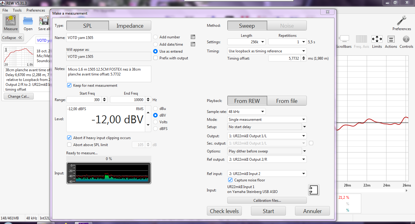

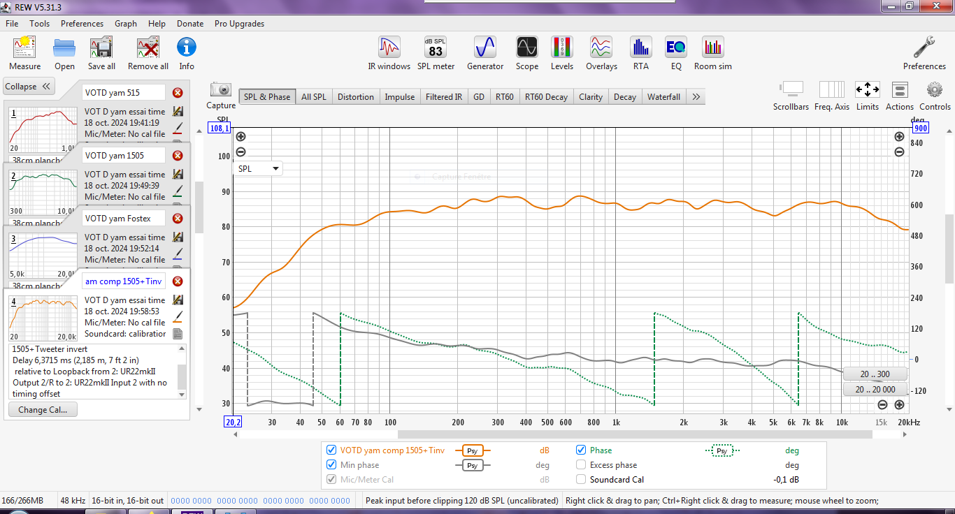

comme je vous l'indiquais, j'ai passé mon après-midi, à refaire des mesures avec REW, en mettant en application l'utilisation du time offset (voir mon précédent message) et ainsi garder le calage temporel entre les voies.
Cela vous donne la possibilité de pouvoir mesurer le décalage entre chaque pied des impulsions.

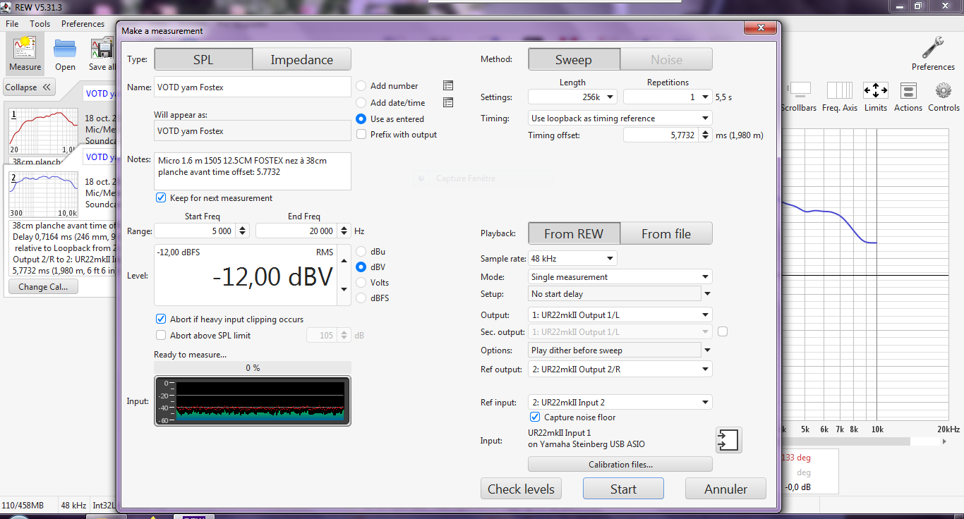

j'ai pris comme HP de référence le grave (Altec 515-16G) sur lequel j'ai fait un IR delay
Mesure 515 time offset à 0
je fais un shift IR delay sur l'impulsion du 515-16G pour mettre l'impulsions à T0 et je retiens le delay de 5.7732 ms
Ce delay de 5.7732ms, je le mets dans le timing offset qui servira pour les mesures suivantes et gardera l'écart temporel entre les voies
mesure du pavillon 1505 avec le time offset de 5.7732 ms
idem pour le tweeter Fostex T 945 avec le time offset de 5.7732ms
ce qui donne en overlay toutes ces impulsions calibrées
mesure de l'écart entre 515-16G et pavillon 1505
mesure de l'écart entre 515 et tweeter Fostex T 945

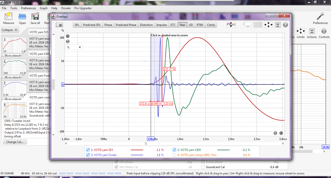

En regardant dans l'onglet STEP, qui, d'après ce qu'on dit, serait plus precis que impulse, on constate que le pied d'impulsion du tweeter Fostex est bien calé avec celui du 515-16G, et que le pavillon 1505, aurait seulement un retard d'à peu près 8 cm...( ce qui me semble peu probable, et je pense que ce serai la longueur du pavillon 1505 qui fausserai les mesures (?)mais nous en discuterons dans un prochain message)

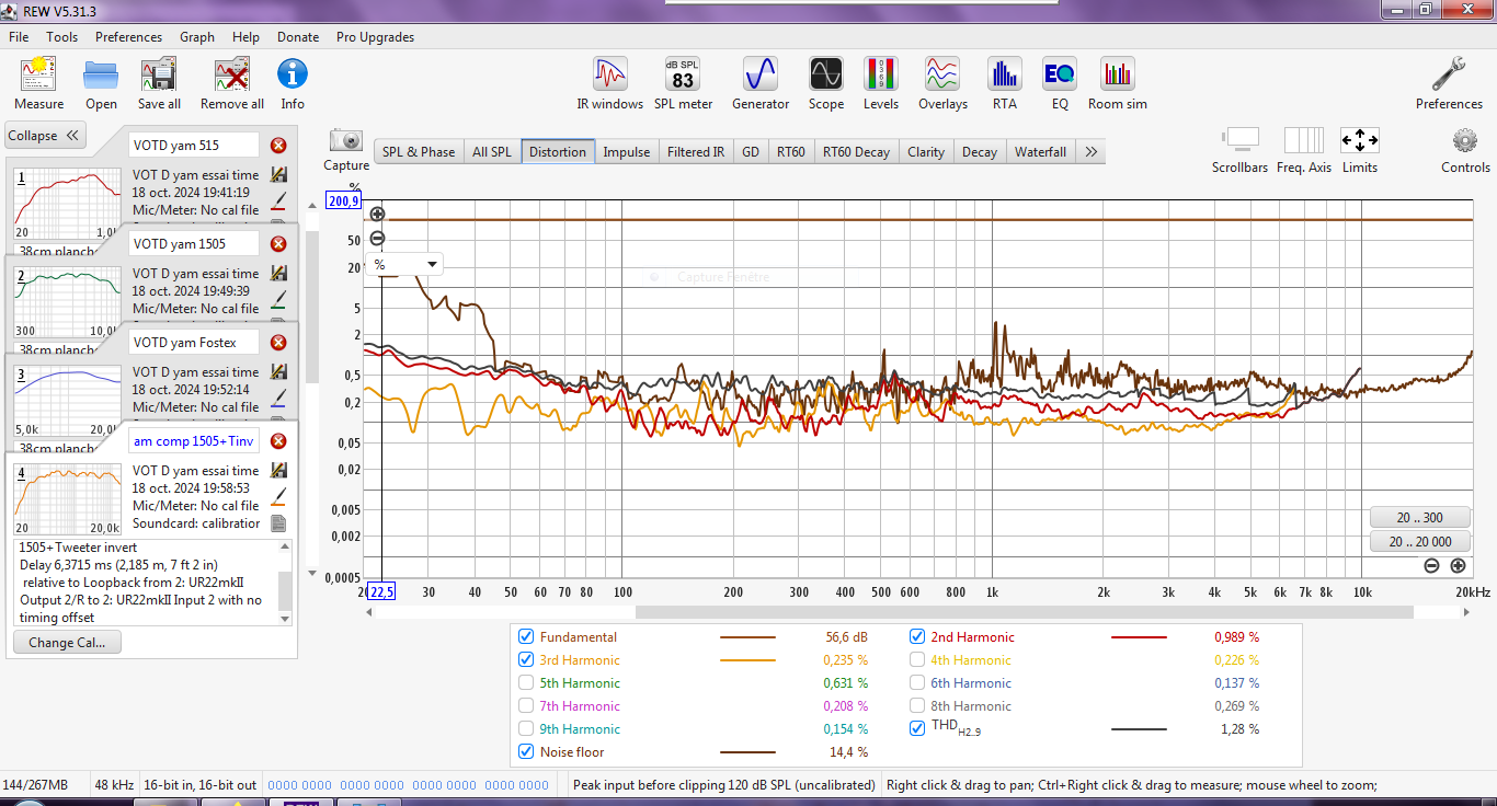

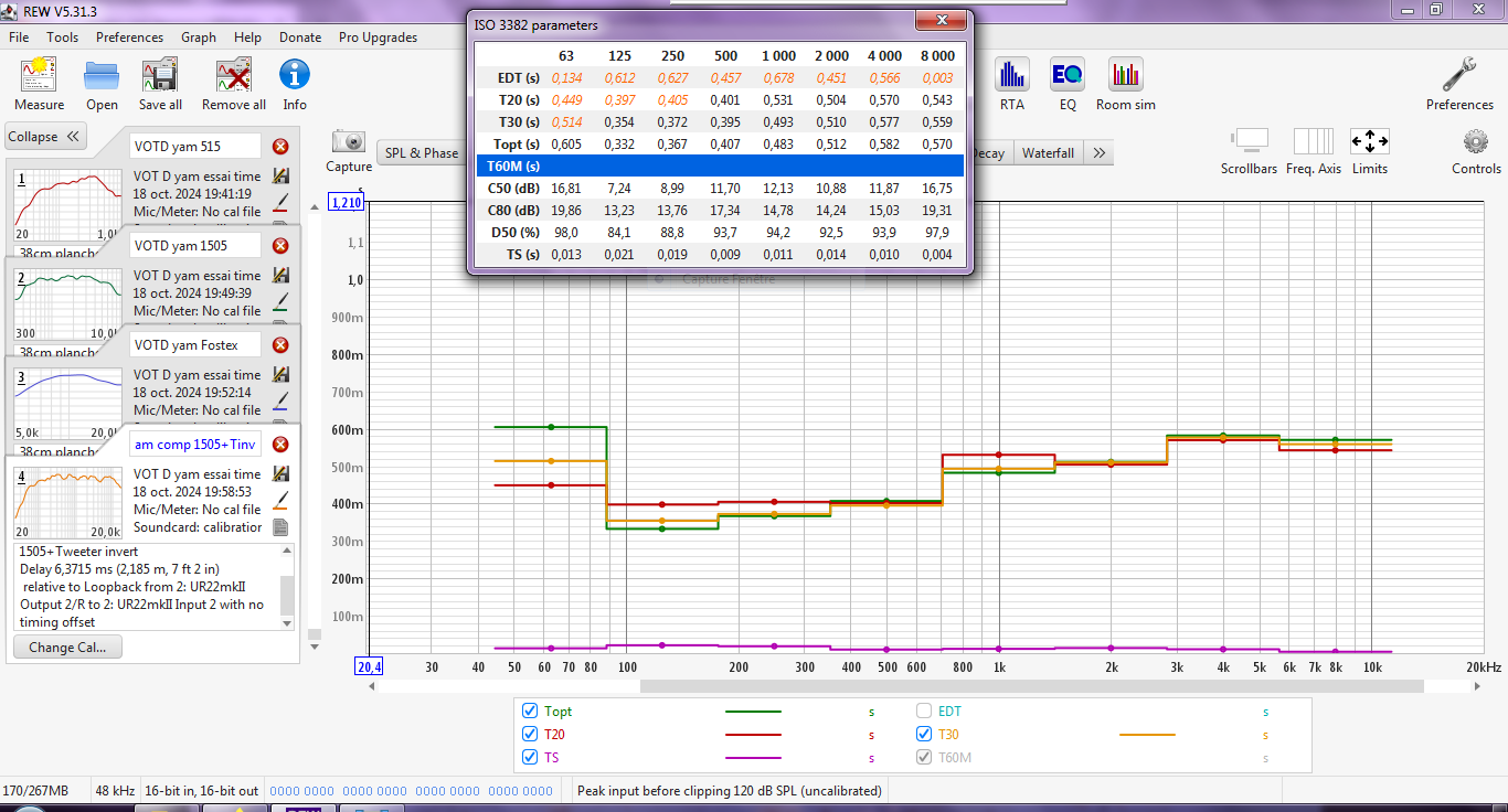

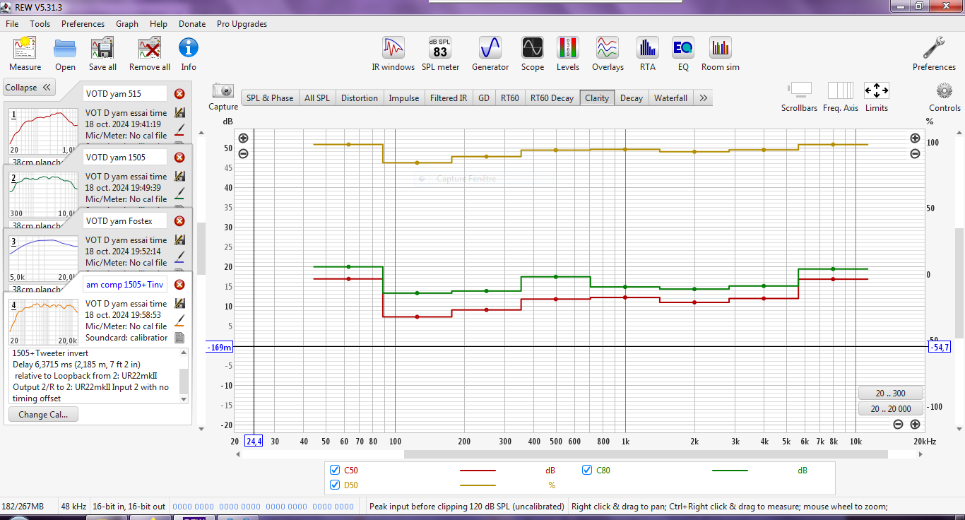

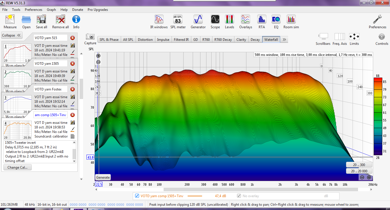

mesure complète du VOT D micro à 1.60m
Distorsion
GD
RT 60

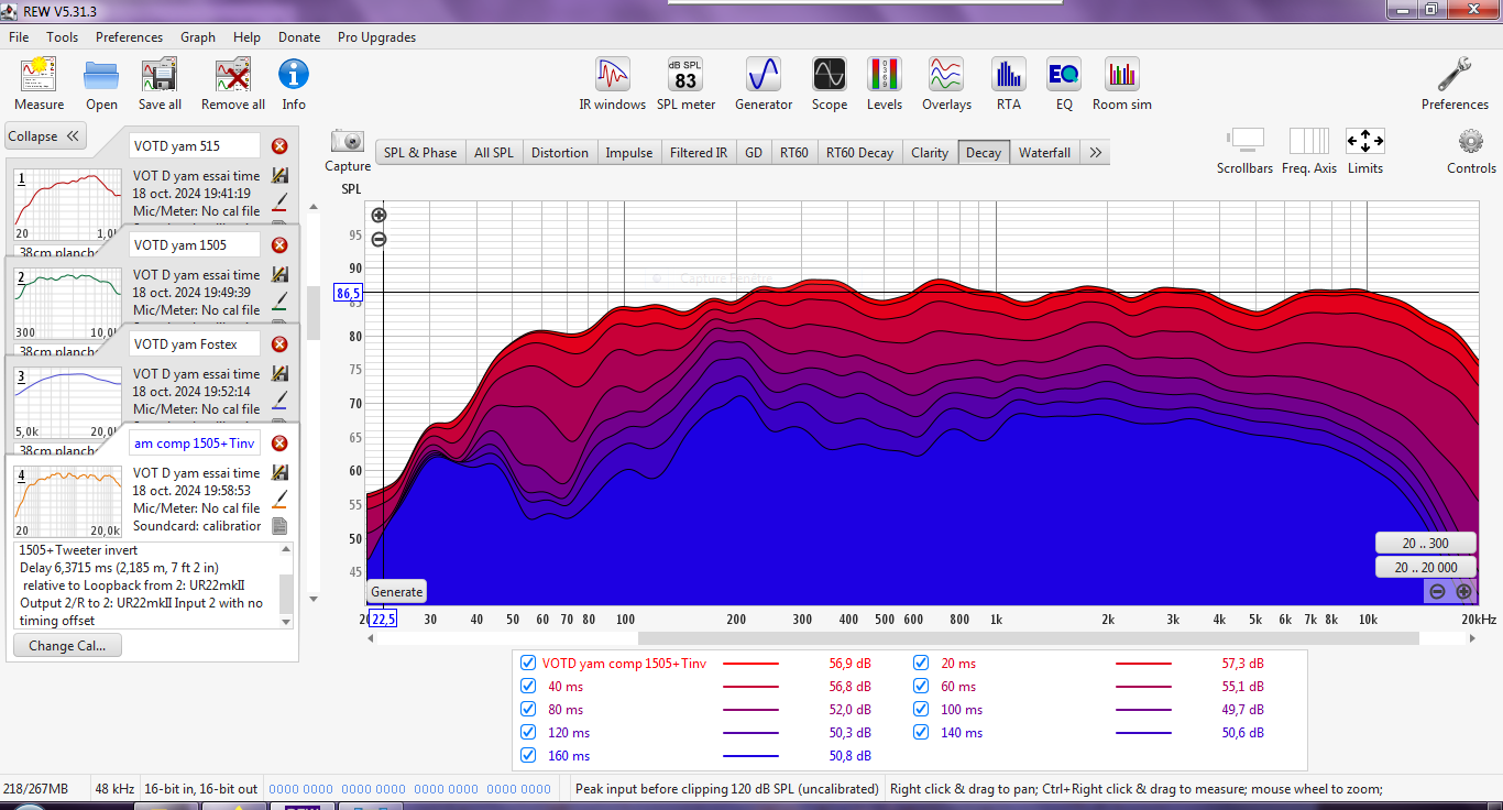

Clarity
Decay

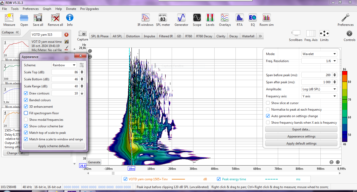

waterfall
Spectogramme
j'ai réglé la VOT gauche avec les même réglage et je suis passé à l'écoute avec ces réglages.
Je vais m'arrêter là pour ce soir et je vous ferai un commentaire de l'écoute prochainement tout en continuant d'affiner les réglages.
Tous vos commentaires et discussions sont les bienvenues
Bonne nuit,

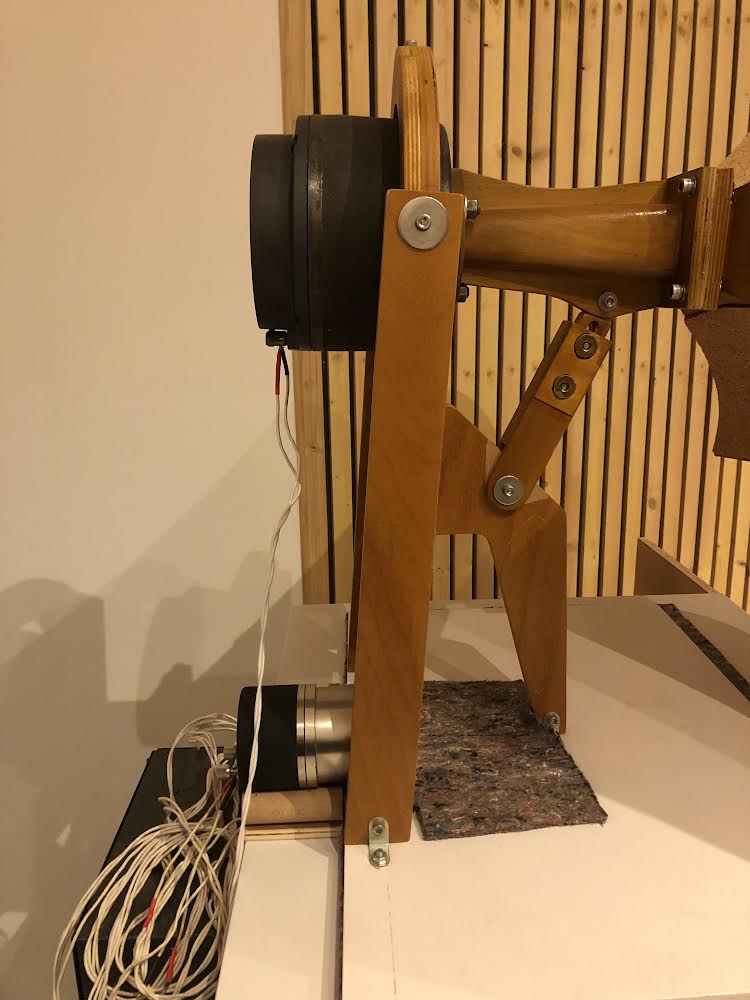

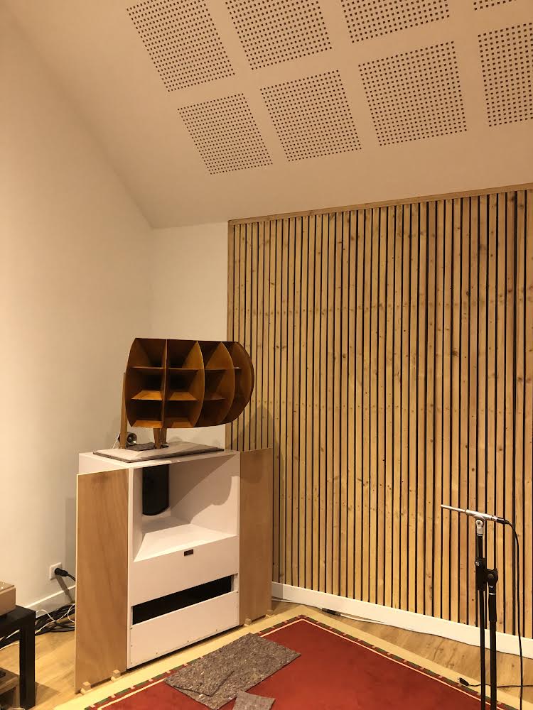

En effet le centre émissif de ma compression se trouve déjà un peu en avant du centre émissif de mon 515-16G et si je l'avance comme il m'est demandé, ma compression se trouverai alors a l'avant de mon cône de mon 515 ???
J’ai fait des mesures en parallèle avec ARTA, et pour moi ce serait à peu près bon, même si je trouve que je devrais plutôt reculer un peu mon ensemble médium/aigu

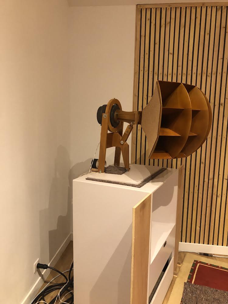

Emplacement actuel de ma compression/pavillon
Vu d’ensemble de la VOT

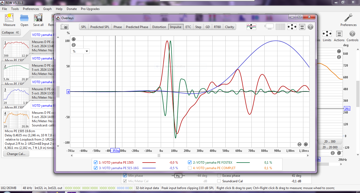

Comme convenu, voici les mdat de mes mesures
https://www.grosfichiers.com/u6vyZrwzhs8
Il y a 2 fichiers:
Le premier, côté D au point d’écoute voie par voie et complet avec phase inversée pour le médium et le tweeter et sans
Les 4 premières mesure médium et tweeter inversés et les 4 autres non inversés
Le deuxième avec les mesures côté D que j’ai faites l’autre jour à 1,60m avec mes essais sur le Time offset
Tu verras dans le descriptif de chaque mesure à quelle voie cela correspond et si c’est inversé ou non

Bonjour Eric
Accepterais tu de te prêter à une expérience ?
J'aimerais que tu fasses une mesure en proche ( micro à <2 cm du cône ) de ton hp de grave . On aura ainsi une mesure sans les évents .
Ensuite je voudrais deux mesures au point d'écoute du même hp de grave : une mesure pleine bande , c'est à dire démarrant à 20 Hz
                                                                                                           une seconde mesure démarrant à une fréquence ou ce hp de grave donne vraiment du niveau , c'est à dire amputée de la zone de fréquence ou les évents apportent le complément d'énergie .
J'aimerais vérifier si REW donne des délais de mesure identiques dans les deux cas .
Bien cordialement
#19
RE: REW:Alignement impulsionnel des HP de mon système
(23/10/2024-19:43:44)Altec vot a écrit : Bonsoir Mastro,
Il y a 2 fichiers:
Merci pour retour et aide
Merci Éric
j'ai pas encore commencé a analyser les mesures , je termine d'abord des essais de mesures de distos d'amplis , en plus d'une simulations de puissance en classe A ,et ensuite ça sera avec grand plaisir que
J'analyserai des mesures très intéressantes...
#20
(24/10/2024-11:34:23)Jaffar a écrit : Bonjour Eric
Bien cordialement
Oui pas de problème pour me prêter à une expérience.
Je vais faire les mesures de mon hp de grave ( Altec 515-16G)
-1 mesure proche du HP de grave (inférieur à 2 cm)
-2 mesures au PE : une pleine bande du HP de grave ( démarrant à 20Hz ) jusqu’à 1000 Hz , ça t’ira?
Cette mesure pleine bande tu peux la retrouver dans les mesures du HP droit que j’ai envoyé hier
jaffar a écrit :une seconde mesure démarrant à une fréquence ou ce hp de grave donne vraiment du niveau , c'est à dire amputée de la zone de fréquence ou les évents apportent le complément d'énergie .
La deuxième mesure que tu me demandes sans les évents qui apportent de l’énergie ( il n’y a qu’un évent)
Que veux tu dire?
Je dois d’abord mesurer l’event pour connaître leur zone de fréquence et démarrer la mesure amputée de cette zone de fréquence?
D’autre part, la caisse est une voix du théâtre 825 avec un pavillon pour le grave, qui ramène de l’énergie entre environ 150 Hz et 400 Hz: ne crois tu pas que cela risque de fausser la mesure que tu me demandes ?
Quel HP veux tu le droit ou le gauche ou peu importe ?
