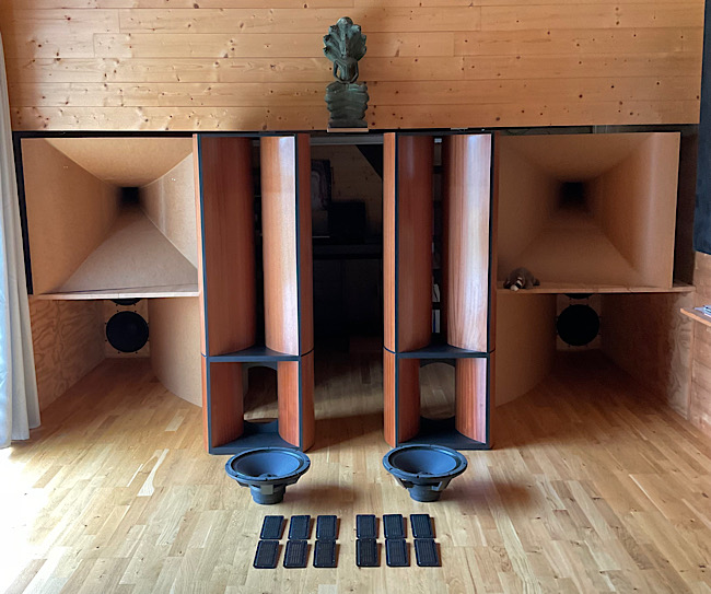

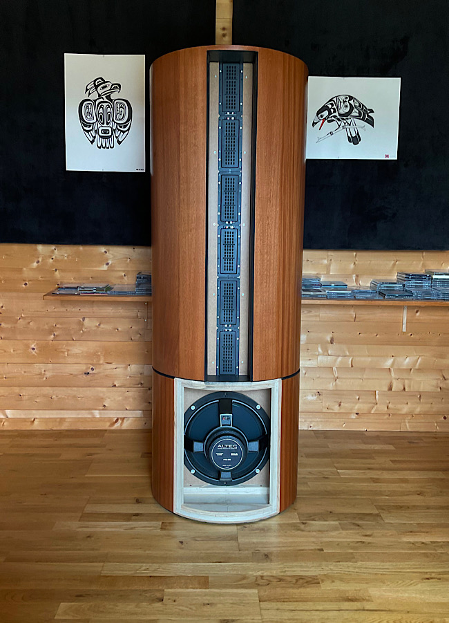

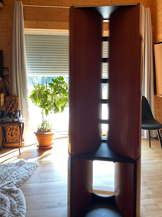

ensuite le placage !

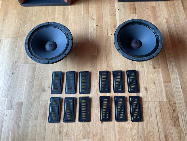

En attente des hp
(02/09/2024-13:26:54)Bamboufou a écrit : En attente des hp
Salut Gilles,
La charge des 38 semble très petite, t'as prévu un sub ?
@udiophilement,
Nicolas
bonjour gilles ,
Superbe ! ça me rappelle les réalisations de JYS ;-)
Salut Gilles,
Salut Nico, J’ai complété mon premier message ( #1.746 ), tu y trouveras le pourquoi du comment !
@ Claude, je ne savais pas que Jean Yves avait réalisé des enceintes circulaire façon Xtrem !
Salut Gilles,
Ah oui, ok pour les explications, mais attention au couplage avec le volume déporté de la caisse supérieure il arrive parfois suivant la géométrie que ce volume se comporte comme résonnant et pas strictement couplé au premier.
Sinon c'est très beau comme d'hab ... pas de petits séparateurs entre les néo pour combler l'écart ?
@udiophilement,
Nicolas
Salut Gilles,
Non, pas de séparateurs, il sera toujours temps d’en ajouter si cela doit s’imposer !
