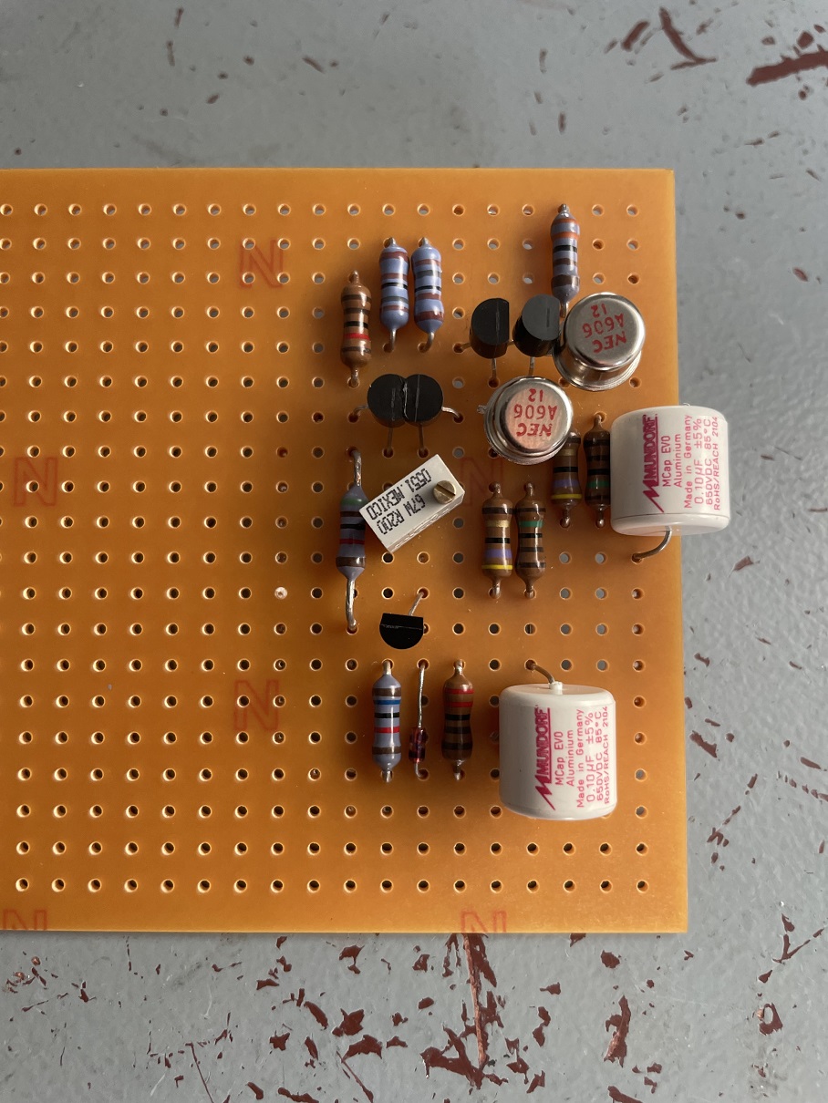

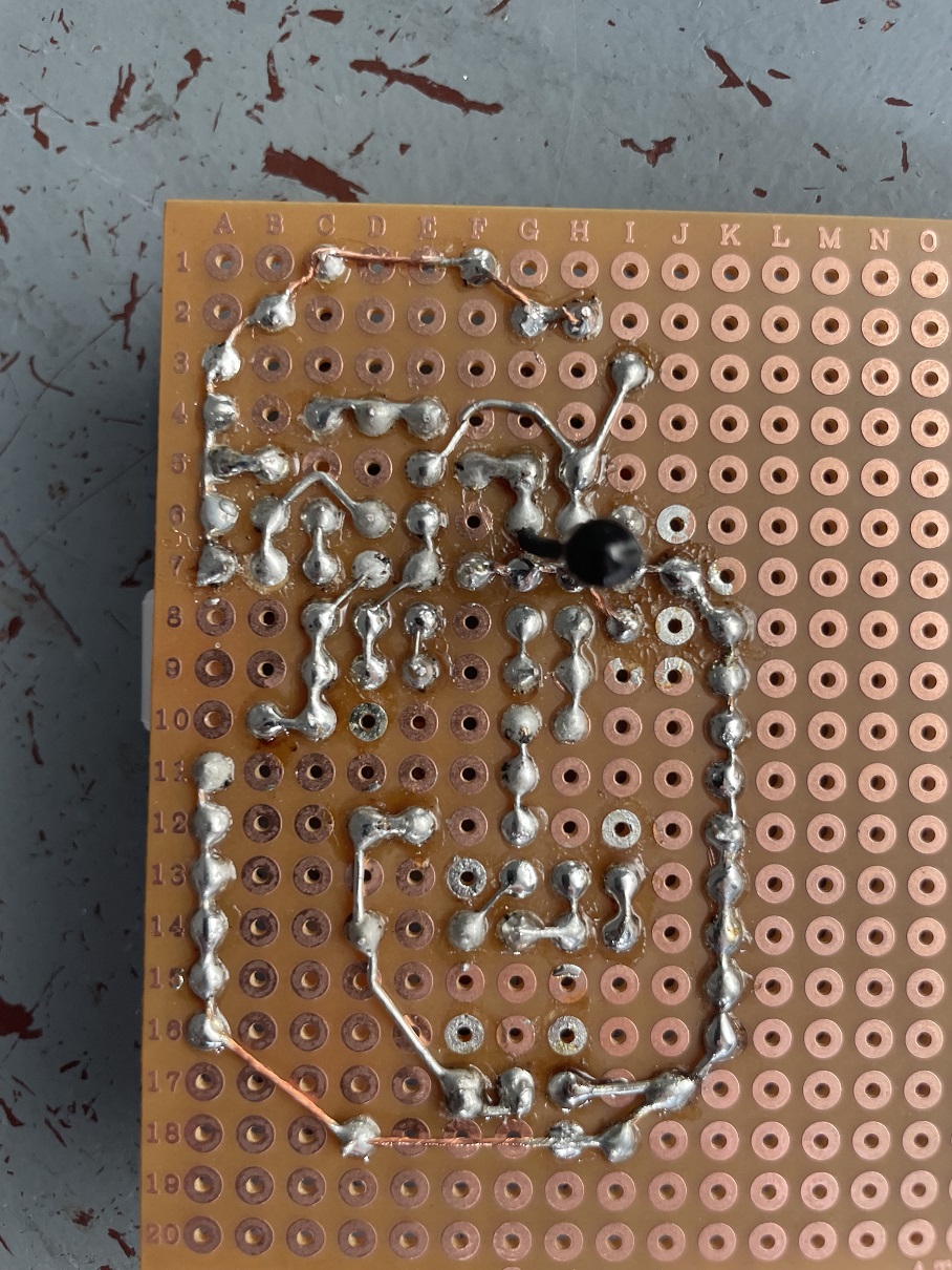

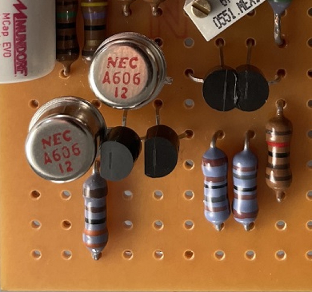

C'est reparti pour un 2eme Kanéda 189 . Le but est d'essayer de le monter avec des composants assez haut de gamme . Pour l instant , j ai cablé les 2 cartes avec des résistances Shinkho et Audionote au tantale . On verra si cela a un effet réel par rapport au premier que j ai monté avec des Dale . Quelques photos des nouvelles cartes. J'ai du modifier légèrement le tracé du cablage d'origine car les résistances au tantale sont nettement plus grosses que les Dale . Va falloir vérifier à 2 fois que tout est cablé comme il faut  Big Grin

Belle réalisation, tout à fait dans n’esprit Kaneda…
Tu nous diras ce que ça donne, je boosterais l’alim aussi si j’étais toi…
