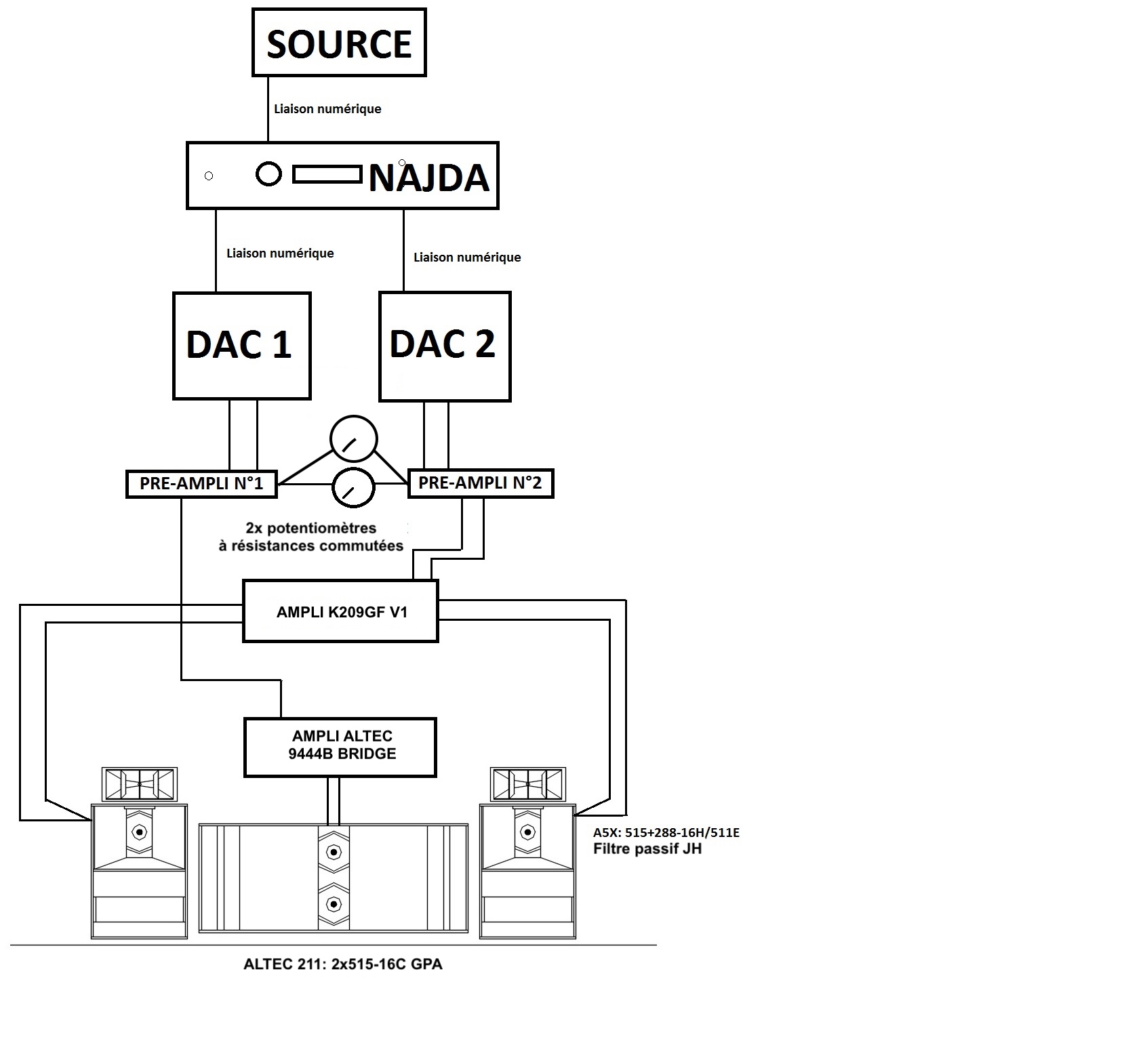

Le parcours de Stéphane ainsi que son système sont décrits dans un fil dédié: https://forums.melaudia.net/showthread.php?tid=3112

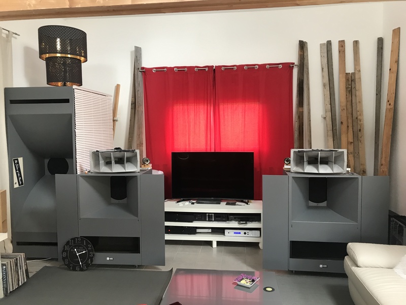

La salle est grande avec surtout un haut plafond ce qui est toujours favorable d'un point de vue acoustique.
Au milieu trônent des ALTEC A5X filtrées en passif complétées par l’impressionnant ALTEC 211 disposé ici verticalement sur le coté gauche.
La source est un lecteur Oppo, suivi d'un DSP Najda sortant en numérique, suivi de deux DAC identiques de chez Nuforce, suivis d'un préampli double.
Coté ampli, un 209 GF. Le filtrage actif permet le raccord entre le 211 et les A5X.

Stéphane m'explique la raison de la localisation du 211 en vertical et non pas entre les enceintes, qui sinon perturbait les A5X à cause de son grand pavillon
L'écoute est à distance raisonnable (environ 3m) avec une grande surface de la pièce derrière soi, ce qui favorise le champ direct, et ce qui correspond à mes habitudes d'écoutes.

Pour compléter quelques rappels rapides de l'installation, pour ceux que la lecture de ma présentation rebuterait  Rolleyes :
- La pièce d'écoute: c'est ma pièce de vie, 43m2 au sol, hauteur max 5,20m, 150m3 de volume estimé, multiples pentes de toiture. Les murs sont en placo doublé à pose croisée, pas de traitement acoustique lourd (20cm laine de roche en fond de pièce), mais des parallélismes cassés, par une mezzanine et l'ameublement. L'acoustique générale est relativement mate et confortable, aucun écho gênant perceptible.
- Le système à base de "Voice of the Theatre" de chez ALTEC LANSING, A5X + 211, est bi-amplifié (+/- 150Hz) par un filtre actif numérique, avec conversion séparée et réglage de volume en analogique, car après beaucoup d'essais, je tenais absolument à ce montage, lequel, je pense, permet de garantir la transparence la plus élevée, tout en permettant de gérer facilement une fréquence de coupure basse. Les HP sont un mix entre des ALTEC (très) anciens (515 HOLLYWOOD) et des GPA récents (515-16C - 288-16H), avec un ajout de tweeters FOSTEX. Le pavillon utilisé est un clone des ALTEC 511-E, modèle très rare réalisé à partir d'un 511-B tronqué, les miens ne sont pas (encore Angel ) finalisés quant à l'amortissement externe et la finition de la gorge, mais des sacs de sables sont posés dessus pour les empêcher de résonner, cela est peut-être insuffisant... les A5X sont quant à elles filtrées en passif à partir d'un schéma de Jean HIRAGA, et ne reproduisent que les fréquences supérieures à 150 Hz. Tous les calages en phase des HP ont été réalisés à l'oreille au cm près...
- L'électronique est constituée du filtre actif numérique NAJDA, de 2 DACs NUFORCE 80, du fameux ampli K209 GF V1 (2x15W/8ohm) sur les A5X et de l'ampli ALTEC LANSING 9444B bridgé mono sur la 211, j'ai choisi ce dernier après avoir essayé plusieurs autres modèles (GOLDMUNG, THRESHOLD, AMCRON...) et c'est, de loin, celui qui me donne le meilleur résultat: le grave est "inaudible", sauf quand on l'enlève, et qu'on entend que son absence, le couple 9444-211 donne un grave profond, puissant, articulé sans aucun trainage, très supérieur à tout ce que j'ai pu écouté ailleurs (sauf pavillons de grave Bretons), il n'y a que là que j'entends des silences aussi marqués dans les basses fréquences.
