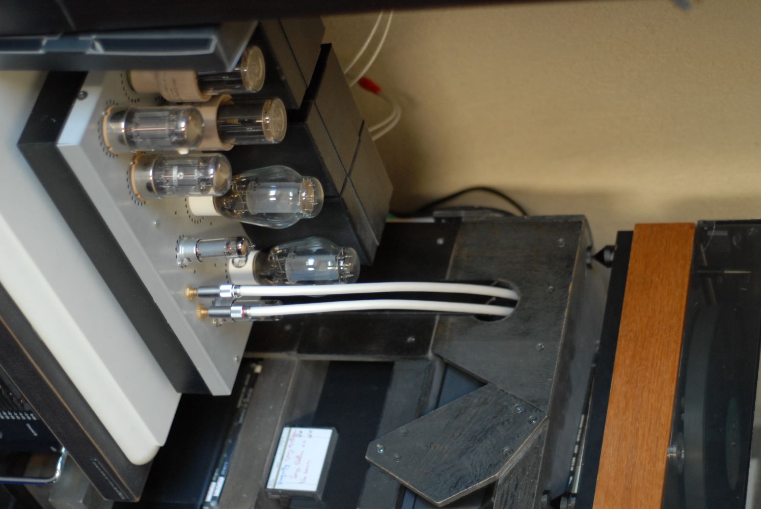

Je l'ai déjà fais ,vaut mieux deux que rien ,je tiens a remercier infiniment Claude(m4) et avec sincérité ce cher ami qui a prit les choses en main et s'est déplacé spécialement en compagnie de sa chère  et tendre épouse pour sauver notre précieux de l'abandon et la poussière chez Mr AMIET.
A la première livraison le legacy a fumé (et sans jeu de mots) au bout du deuxième jour ,Mr Amiet a reprit donc une réparation venant apparemment d'un tube de puissance défaillant Exclamation ..
Il est en marche depuis plusieurs mois maintenant sans soucis d'où l'attente de poster de ses nouvelles afin de m'assurer de la fiabilité de cette modif .
J'ai du moins une question a vous poser Mr Amiet m'a livré dans le carton deux autres 300b dont je ne reconnais pas la marque si vous aves une idée voici quelques photos.
Autrement les choses avancent très peu pour moi, je n'avance que doucement dans ma quette du graal a cause de pas mal de chantiers et d'autres en retard qui explique un peu mon absence ,je ferais un descriptif dans quelques temps de ça acoustique pièce et hp  .
Merci pour votre compréhension.
