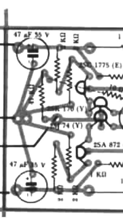

Bonjour Joël  merci pour ces précisions non je n'ai pas plus 'info concernant. la seul info que j'ai c'est de Jean Hiraga qui préconise les FET d'entrée avec un IDSS inférieur a 1 mA.autre précision pour mesurer le schéma  voir photo c'est pour mesurer les FET N  et pour mesurer le FET P il me suffit d'inverser les polarité.Merci pour ton aidebonne journée

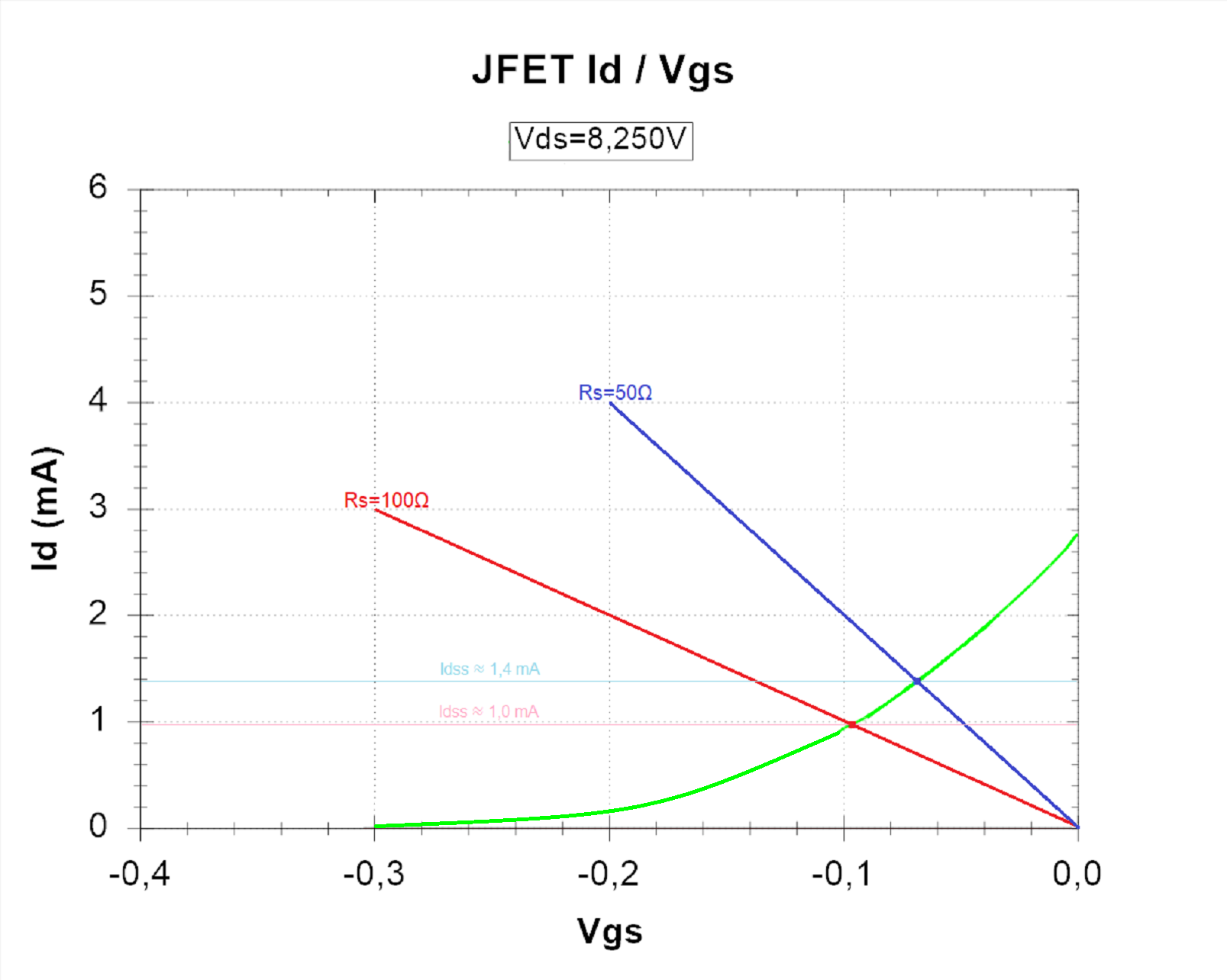

L’information selon laquelle Jean HIRAGA aurait préconiser des transistors 2SJ74/2SK170 avec des valeurs Idss inférieures à 1 mA (à Vgs=0 V, donc) me semble erronée. Il serait alors impossible d’obtenir un courant de drain de cette même valeur avec Rs=50 Ω.

Il n'est pas possible d'obtenir entre 0,9 et 1 mA dans Rd=1 kΩ avec un JFET dont la valeur Idss est inférieure à 1 mA (à Vgs=0 V) et Rs=50 Ω. Il est plus probable que Jean HIRAGA ait mentionné une valeur de courant in situ, pour une tension Vgs non nulle des JFET, avec Rs=50 Ω.

Bonjour François,
il faudra alors utiliser le montage A donc sans la résistance de 50Ω dans la source du jfet. Celle de 1KΩ dans le drain peut rester comme protection en cas d'erreur de branchement.
J'ai regardé la fiche technique du 2SK170, le courant Drain Source varie pas mal avec la tension VDS, il serait bon de les mesurer avec la même tension que dans l'ampli.
C'est bien ça pour la mesure du canal P il suffit d'inverser les polarité de l'alimentation.
A l'époque les jfet utilisés étaient en version Y, IDSS compris entre 1 et 3mA, version arrêtée il y a déjà bien longtemps . L'IDSS des GR est compris entre 2.6 et 6.5mA donc trop élevé pour cette utilisation.

Voici une petite illustration de ce que pourrait donner un JFET d’entrée avec une valeur Idss=2,8 mA (à Vgs=0 V) :
La cible Id devrait se situer vers 1,3 mA, de manière à obtenir 1,3 V aux bornes de Rd (1 kΩ).

Les transistors NPN et PNP en série avec les jfets sont des montages cascodes, ce sont eux qui fixent la tension sur les drains des jfets à environ 5V. Donc il faudrait alimenter le montage de test autour de 5V ou 6V avec la résistance de 1KΩ en série avec le drain.

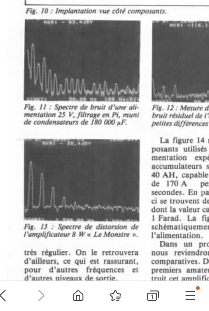

Ci-joint les réponses de Jean concernant son montage, comme convenu précédemment :
« Ci-joint deux parties de l'article descriptif du Monstre. On voit que le trimmer est un Copal de 100 ohms. C'est surtout le passage à l'analyseur de spectre qui révèle le spectre de distorsion harmonique, avec un dégradé très régulier lorsqu'on choisit les séries Y. Ce choix résulte d'un pur hasard, sauf que c'était le bon. En 1982, après avoir acheté une dizaine de 2SK170GR/2SJ74GR, les dispersions étaient trop grandes. À Tokyo, chez Wakamatsu Tsusho, je me suis procuré deux lots de 100 pièces en série Y (des rebuts en quelque sorte), à un prix dérisoire.
Leur tri m'avait permis de trouver plusieurs très bonnes paires. Ses  composants, séries Y , transistors de sortie Toshiba et résistances au tantale ont été vendus pendant plusieurs années à La Maison de l'Audiophile, il y a quarante ans. Cela dit, même avec des séries GR, le circuit fonctionne très bien. Pour moi, l'utilisation des transistors de sortie Toshiba d'époque et la qualité des résistances est bien plus importante.
Un autre paramètre concernant la préférence pour les séries Y est que, plus la valeur du Idss est grande, plus le courant de fuite de grille Igs est grand. En passant de 3 mA à 1 mA, la valeur de Igs diminue beaucoup, avec un gain en transparence flagrant. À noter aussi que les bipolaires d'origine 2SA872 et 2SC1775 sonnent beaucoup mieux que ceux que l'on trouve aujourd'hui. On les reconnaît à des pattes de sortie et à un corps plus longs. »
