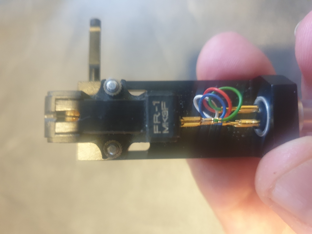

Oui, 230 mm. J’ai un contrepoids léger pour ce porte cellule. J’ai une cellule FR1, qui est montée sur le porte cellule lourd, et avec le contrepoids lourd, mais elle est en retipage.
RE: TECHNICS SL-1200G
Citation :J’ai une cellule FR1, qui est montée sur le porte cellule lourd, et avec le contrepoids lourd
Si c'est cette cellule  Rolleyes Retipée VDH dans mon cas :
montée sur ce porte-cellule :
J'approuve ! Mais tu comprends, c'est inutile, parce que ça ne marchera pas sur une SL-1200... Big Grin
Attention toutefois, il lui faut beaucoup de gain, sa tension de sortie est faible : 0,14mV 10R.
C’est la même en mk2 ! Pour le gain, je suis à l’aise, je rentre sur l’entrée 3 Ohms du Sony TA E86B.
