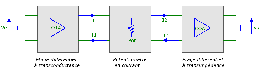

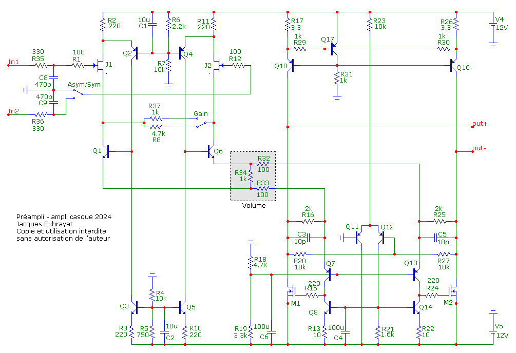

Concernant les choix techniques :
- Amplification en classe A
- Couplage direct en entrée et en sortie
- Le circuit doit fonctionner de manière naturelle (sans convertisseur) en mode asymétrique ou symétrique en entrée comme en sortie
- Pas de contre-réaction globale (mais contre-réaction locale !)

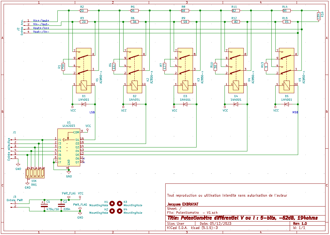

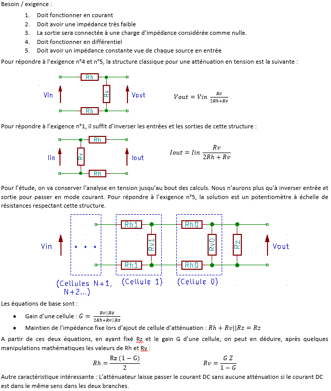

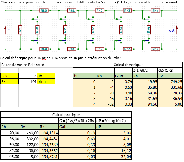

- Pas de potentiomètre à l'entrée mais intégré directement dans le circuit d'amplification, pour régler les problèmes de distorsion d'entrée et de filtrage HF
- Fonctionnement en +/-12V pour permettre un passage vers une alimentation sur batteries.
- Une consommation constante en statique comme en dynamique pour éviter de tirer du courant modulé sur l'alimentation par batterise
- Du transistor
