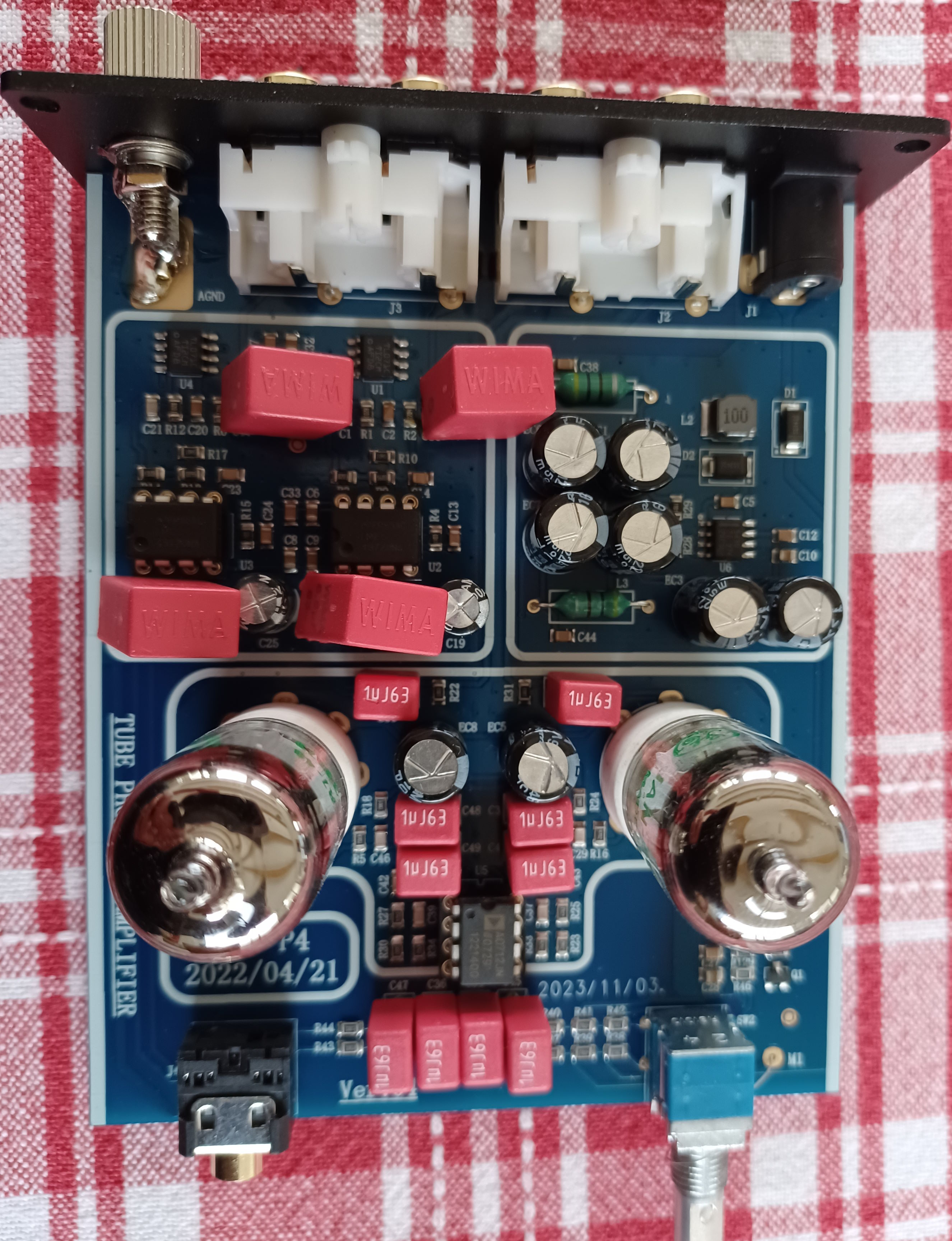

(19/12/2022-17:07:38)Dominique-Tanguy a écrit : Ce petit préamplificateur a déjà été évoqué sur Melaudia. J'en fait une petite présentation ici. Pour ceux qui veulent se lancer dans la lecture des vinyles sans investir une fortune, ce préamplificateur, associé à une petite cellule AT VM95EN fait des merveilles !
Ayant remis en service une platine Dual 1219 (avec cellule Shure Hitrac 91MGD), j'avais besoin d'un correcteur RIAA pour l'associer à mon ampli à lampe (tube 6650). J'ai donc acheté le FOSI MX2.
A l'écoute, les aigus sont agressifs et le médium, notamment la voix en retrait du plan musical.

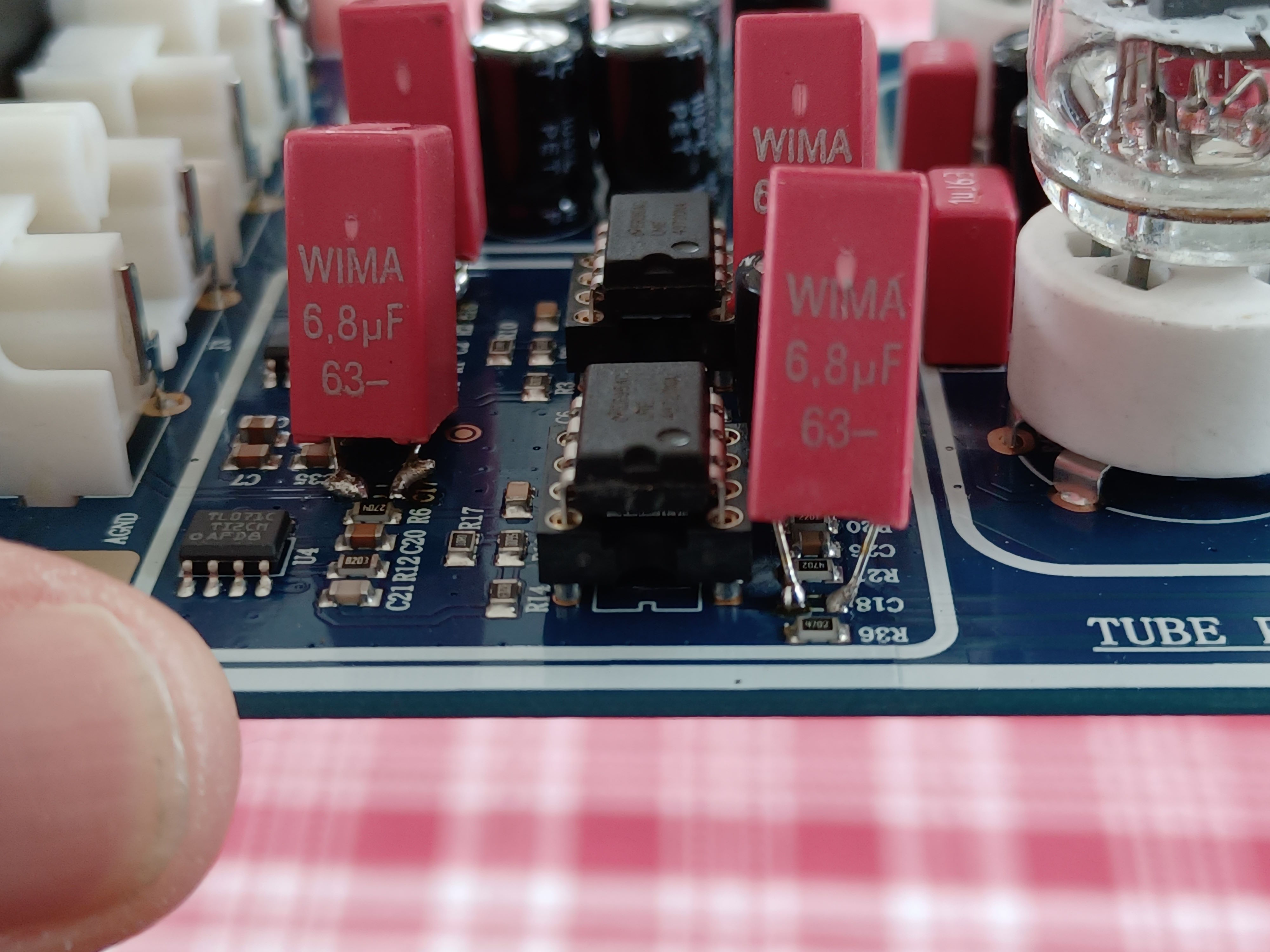

- J'ai donc pris le temps de remplacer tous les 1µF d'origines par des 1µF WIMA MKS (en rouge sur la photo). De même les 4 condensateurs de 8.2µF CMS qui sont sur le circuit du signal (C17, C18 et C16, C22) ont été remplacés par des 6.8 µF WIMA MKS (opération difficile sans une station de désoudage à air chaud). Il faut pencher ces 4 condos pour qu'ils passent dans le boîtier (cf. photo).
- J'ai rouvert ma boîte à AOP, et j'ai monté ce que j'avais à dispo, c'est à dire deux LME 49720 en remplacement des amplis op. d'origine (excepté celui du bas sur l'entrée jack qui a été remplacé par un AD712).
- Puis j'ai remplacé les lampes par des JAN 5654 W (origine US).
- Pour terminer j'ai découplé les condensateurs chimiques des alimentations par des 220 pF.
A l'écoute, les voix sont à leur place, les aigus maîtrisés et le détail du champ sonore est plus riche. Le rodage des lampes devrait améliorer la situation.

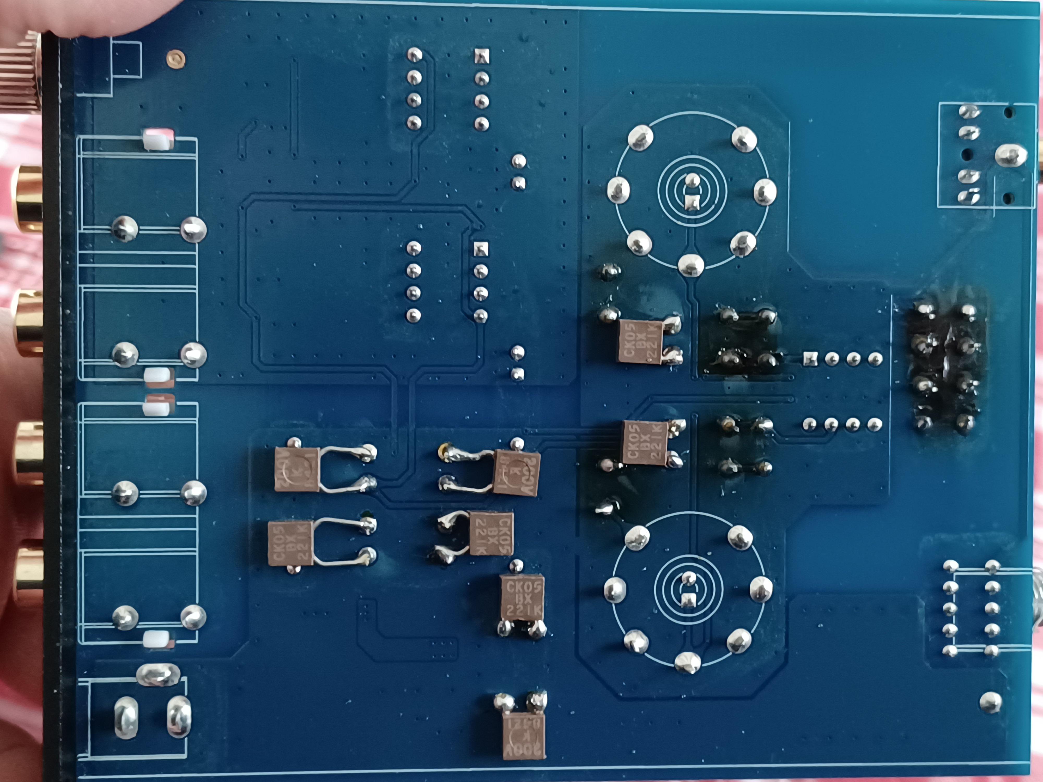

Dernière évolution du FOSI MX2 => ENLEVER LES LAMPES !
Après avoir remplacé les 3 AOP par des LME49720, j'ai enlevé les lampes et bypassé celles-ci.
C'est beaucoup plus aéré, précis et les voix sont bien en place.
Astuce, remonter la carte afin d'avoir les trous des lampes en dessous du boîtier (décoller les pieds en plastique pour les recoller sur la face du dessous).
