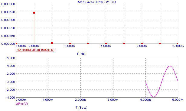

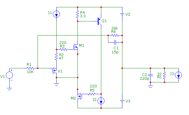

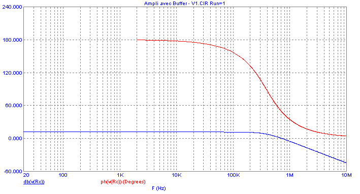

Pour répondre à notre géniteur du fil, Joel et toi, je propose le petit schéma suivant qui a un gain de -3.9 avec une demi diamond buffer constitué par X1/M1 fonctionnant sous courant constant et qui offre des caractéristiques plus que correctes au simu. Dimensionné ici comme un ampli pour casque.
Courant de repos environ 200mA
Disto à 1KHz, 3.9V en sortie 1V en entrée : 0.0006% quasi pur H2
phase et BP sans accident jusque 10MHz.
quasi insensible à la charge.

[Image: attachment.php?aid=39372]
Schéma de Jacquese post #186
On peut voir le 0V de la masse appliqué à la gate de M1
comme étant le signal d'entrée et le signal issu de V1
comme indésirable.
La tension au point de jonction de R1 R6 est "bufferisé"
par X1 et appliqué à la gate de M1.
La différence de potentiel entre la gate et la source de M1
(qui est au "signal 0 V") commande le courant de son drain.
Courant qui, par la suite du circuit, entraîne en sortie
une tension telle que, via R6, la tension au point de jonction
soit très proche de celle du drain de M1 (0 V) mais...
pas tout à fait en présence d'un signal d'entrée.
Le principe de fonctionnement de la contre-réaction
d'un circuit inverseur n'apparaît pas différer de celui
d'un circuit  non inverseur.
