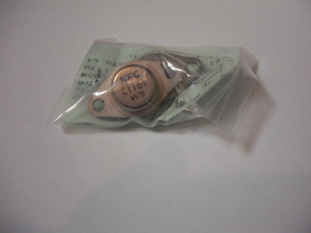

Il faut acheter combien de transistor de chaque pour obtenir une paire ?
Et sinon il vaut mieux regarder sur les sites pour trouver une paire triées si j’ai bien compris.
Xavier.
RE: Kits Kaneda
combien ?
Je ne sais pas trop. Comme dit plus haut, tout dépend si les transistor sont du même lot, ou pas.
C'est donc un peu une loterie. Pour répondre tout de même, je dirais une douzaine our une ou deux paires.

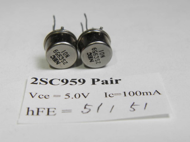

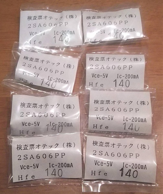

par contre, sur Buyee, on trouve des paires toute faites, et généralement, les vendeurs indiquent les valeurs de chaque transistor.
RE: Kits Kaneda
Avec de la patience, on peut dégoter quelques transistors proches en valeur de hFE, ce qui est un bon début.
Toutefois, Kaneda sélectionne également les transistors sur d’autres critères, et en 2023 ça devient (très) difficile de trouver des paires « parfaites ». Sauf à tomber sur un lot de transistors de même référence avec date de fabrication identique, c’est quasiment impossible d’assembler un ampli Kaneda tel que son créateur l’a imaginé.
Mais faute de grives… Wink

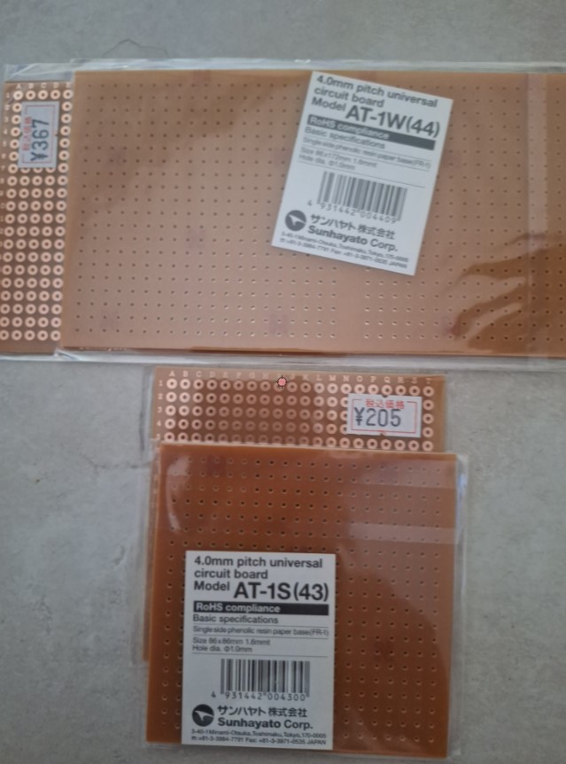

Ou trouve t’on les CI Sunhayato qu’utilise MR Kaneda ? Elles ont une référence particulière ?

Les références Sunhayato  sont:
Sunhayato AT-1S (43) (86mmX86mm) et Sunhayato AT-1W (44)  (86mmX172mm)
Attention, ces cartes ont un pitch de 4mm pour bien s'adapter à la taille des composants utilisés. Si on prend des cartes avec un pitch standard, c'est la galère assurée.
Il y a sur Buyee en direct, ou Rakuten et yahoo Japan shopping qui sont également accessibles depuis Buyee, mais aussi sur amazon.co.jp, et avec encore plein d'autres fournisseurs au Japon. Par contre, ça change en permanence et il faut donc chercher le meilleur fournisseur et le meilleur prix au moment où on est prêt à acheter.
