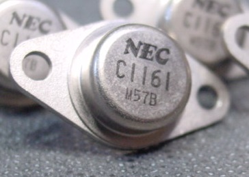

Les « NEC 2SC1161-M05A » avec leur boitier qui brille de mille feux (?) montés sur le Kaneda No.289 vu plus haut semblent bien provenir de Wakamatsu Trading Co., Ltd. (ils correspondent à la photo produite sur leur site en tout cas).
Cependant, je suis étonné (pour ne pas dire plus) qu'un professionnel puisse vendre des 2SC1161 neufs alors que la production de ces derniers a été arrêtée par NEC depuis des décennies, sauf à avoir un stock énorme de ces bestioles (NOS).
Depuis que je suis à la recherche de transistors NEC vintages, je n’ai jamais vu de 2SC1161 appartenant au lot « A » (M05A). Ces derniers passent du premier lot au lot « B », puis « C ». De plus, la police de caractère utilisée sur ces « 2SC1161-M05A » n’est pas la bonne, et la marque « NEC » est une reproduction récente qui n’existait pas dans les années 70’s.
Une chose est sûre, ces transistors n’ont jamais vu le jour pendant la période de production des 2SC1161, ce qui élimine la possibilité du NOS (new old stock). De plus, pourquoi seraient-ils du lot « A », qui n’a jamais été produit par NEC à ma connaissance, et pas plutôt d’un hypothétique lot « D » (reproduction) ?
Quant à savoir quelle puce renferment ces « 2SC1161-M05A » ? That is the question!
Cherchez l'intrus !
1er lot
Lot « A » ?
Lot « B »
Lot « C »

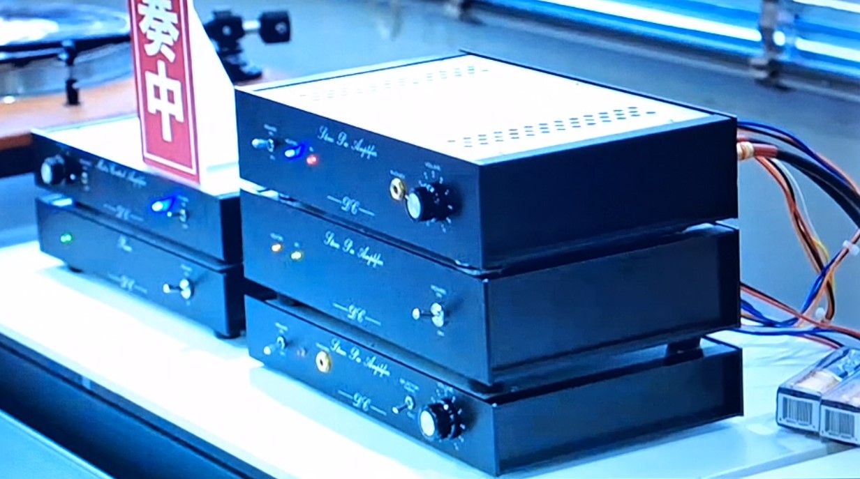

voici les enceintes avec les deux blocs ampli ......

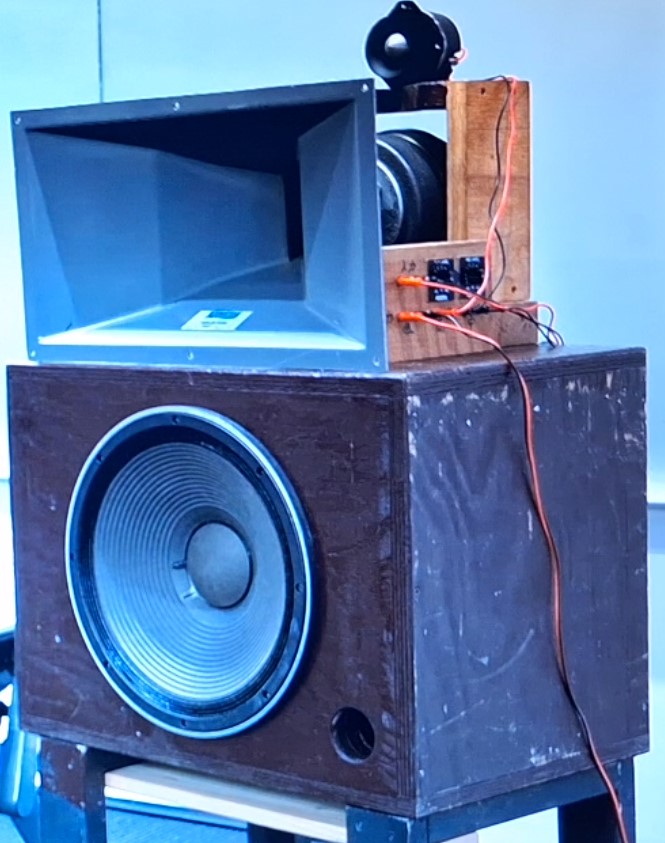

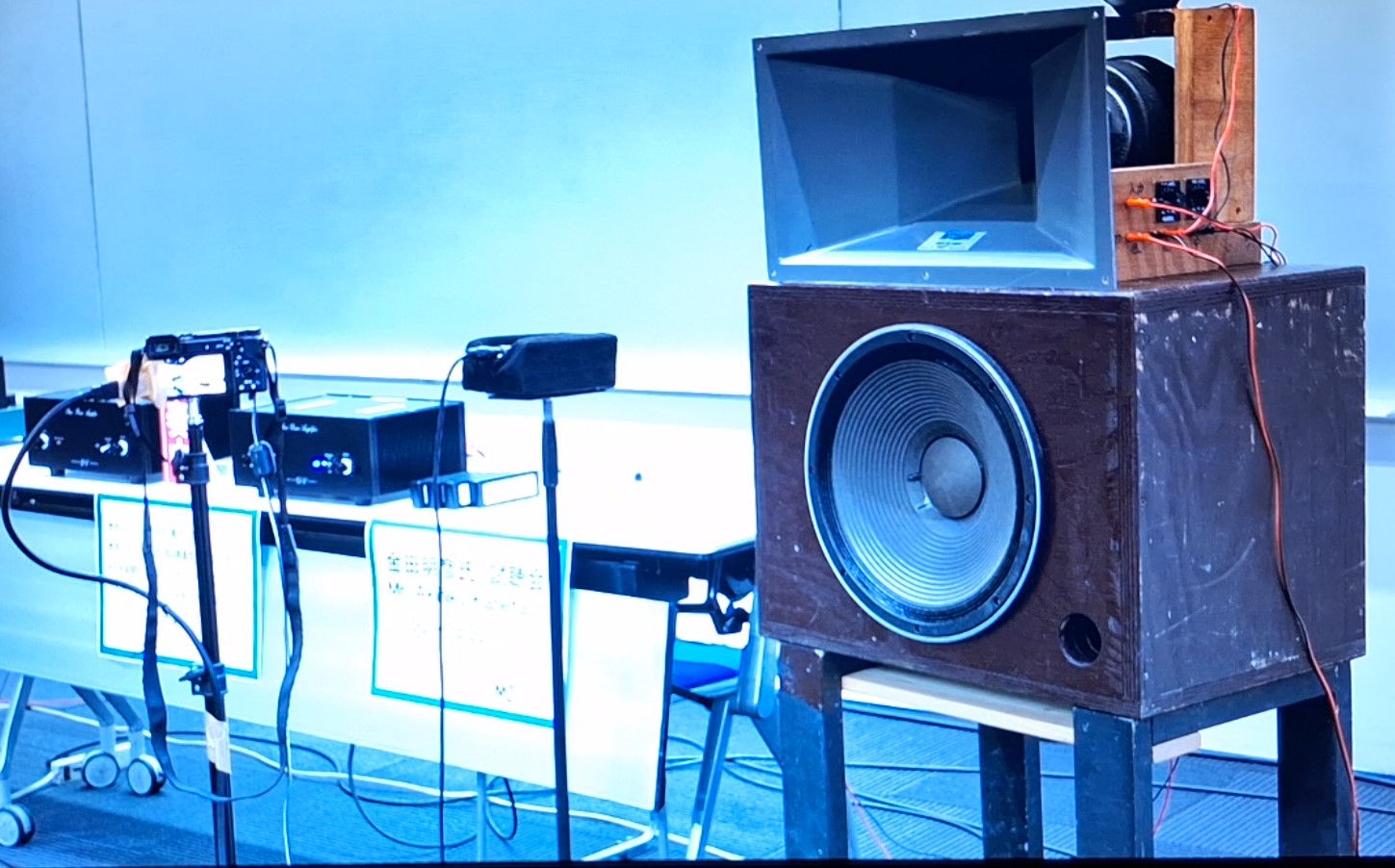

J’ai eu ce Mantaray, ça ne descend pas beaucoup, le raccord avec le 38 doit être un peu acrobatique…

l'enceinte avec toutes ses voies  ....
et la zone préampli ....

Merci Jean Richard,
De mémoire, le Pr Kaneda coupe les 38 TAD vers 1000hz.
Je trouve aussi que ça fait haut, mais ça dépend aussi de la charge.
Là, elle est très petite.
RE: Kits Kaneda
(16/07/2023-11:43:27)Dominique-Tanguy a écrit : J’ai eu ce Mantaray, ça ne descend pas beaucoup, le raccord avec le 38 doit être un peu acrobatique…
J'ai eu moi aussi ce Mantaray.
- Comme tous les Mantaray, il est nécessaire de lui appliquer une égalisation spécifique pour en tirer parti.
RE: Kits Kaneda
A propos de ce Mantaray que j'ai déjà utilisé, c'est sans doute celui que j'utiliserai également pour mes nouveaux futurs petits moniteurs. La compression sera encore une Onken 455, et ce ne sera pas un 38, mais un 30 cm qui sera en bas.
Le tout devrait être complété par un caisson de grave.
