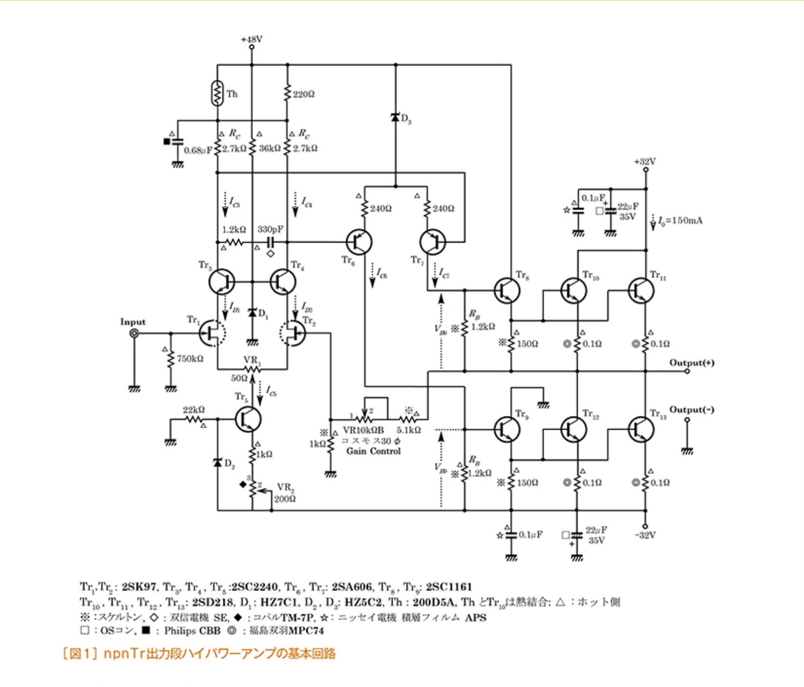

On n'arrête pas le progrès ; même au Japon il est possible de trouver un montage Kaneda (le No.289 en l'occurrence) avec des transistors made in China (voir les magnifiques fakes de NEC 2SC1161) !  Angry
Je ne vois pas bien les transistors de puissance censés être des NEC 2SD218 selon le vendeur (leur boîtier brille de mille feux Huh ), mais s'ils ont la même provenance...

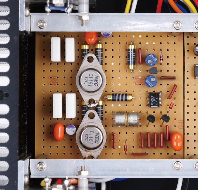

Voici la photo de l'intérieur du 289 tel que publié dans le MJ 05/2023
on voit comment bien comment sont 2SC1161 originaux ....

J'avais lu quelque part qu'on reconnaissait les originaux à la forme du 1. Pas de barre oblique du 1 qui ressemble de ce fait à un |. Ce qui ferait 2SC||6|
VRAI
[Image: 2sc11610.jpg]
FAUX
[Image: 2sc11611.jpg]
