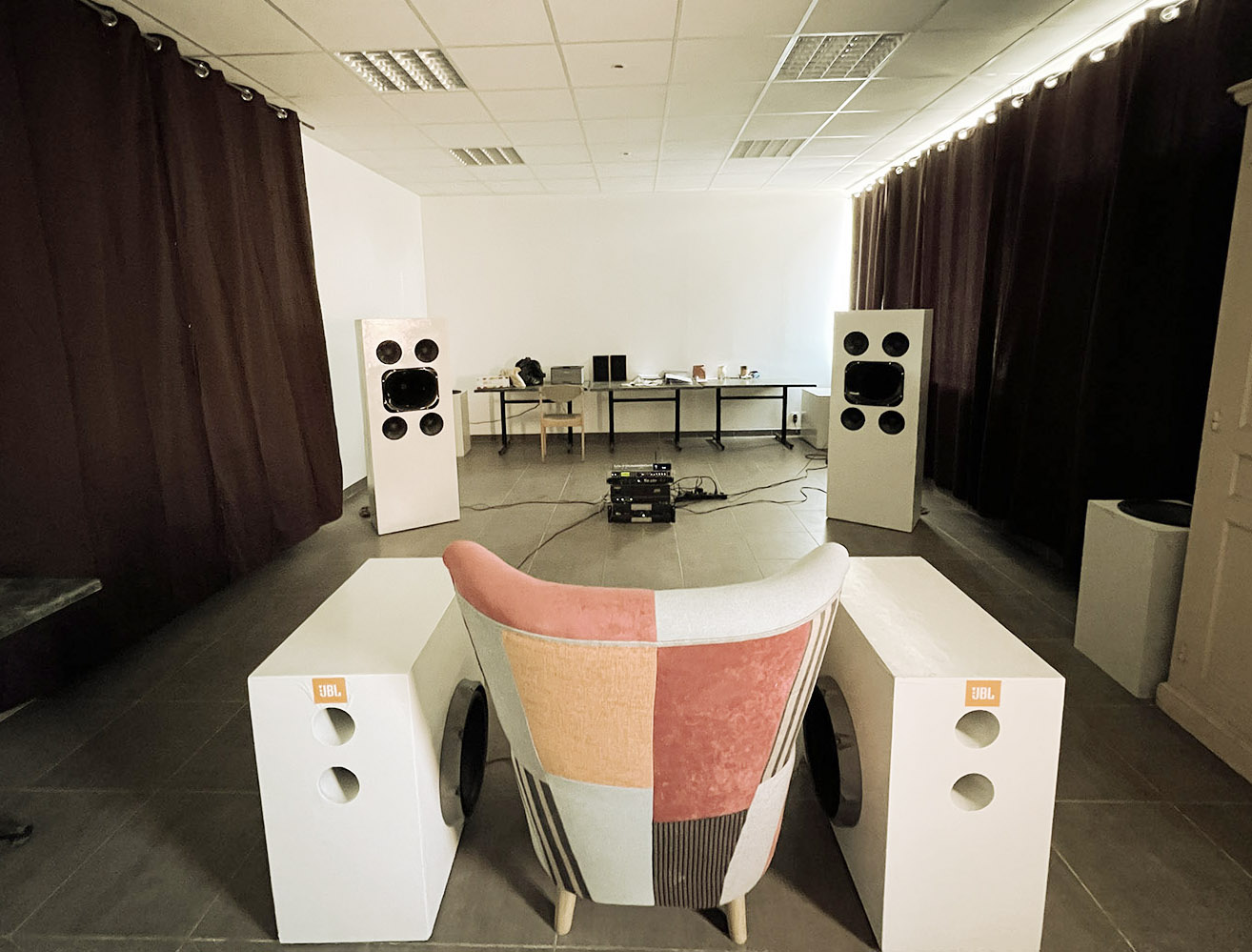

Bonjour Xavier,
Oui, nos parcours et expériences sont assez similaires, les conclusions qui en découlent sont donc proches, je trouve ton approche excellente et tu as fait là une superbe mise en oeuvre avec un grand pavillon relativement CD qui couvre la zone ultra sensible sans accident.
C'est pas simple tout en étant aussi large bande, tu as fait le choix d'une compression qui permet aussi cela...
Pour le grave, une alternative à ce que tu fais peut etre de mettre 2 caissons de part et d'autre de ton siège d'écoute, ça offre une adaptation de la distance critique en fonction de la longueur d'onde, plus lambda est grande, plus on doit théoriquement se rapprocher des sources.
La distance critique sous les 50Hz est à quelques dizaines de centimètres, ce montage permet de masquer une grande partie du bazar de la salle avec une perception plus forte du champ direct (on peut remercier Thxrd qui nous a expliquer tout ça)
Ici chez moi en Bretagne dans ma salle moyenne de 180m3, grâce à cette grande salle et à ce volume et tout un tas d'essais de placements de caissons, j'avais réussi à avoir un super grave (placement émetteur / récepteur optimisé par rapport à la réponse modale de la salle + EQ au PE.)
Mais en champ proche c'est encore bien meilleur, avec ce placement, j'ai un grave de compétition avec une F3 très bas sans mode audibles (ce qui est improbable sauf dans une salle géante)
Pour le reste, même principe que chez toi avec un pavillon à Directivité assez Constante, une Fx en LR24 acoustique toute simple à 980Hz qui match très bien en directivité en H avec le pavillon, les caissons sont coupés à 60Hz avec un ordre 2, alignés évidement en phase sur les frontales par compensation du temps de vol.
Sur ces enceintes, en V, il y a moyen de faire mieux (erreur de conception de mes enceintes quattro) mais heureusement, la perception humaine en verticale est assez nulle, on perçoit bien de DI global mais très mal les accidents pures en Vertical (oufff) Je ferais mieux sur des prochaines enceintes toujours en quattro, à base de clones de TH4003 qui permettrons de rapprocher les centres acoustiques des HP en V.
Les Subs sont des sortes de JBL GTI 15 (alimentés par un monstrueux tAmp proline 3000) qui sortent un incroyable 91dB/w/m à 30Hz dans leur caissons (2 évents coudés de 70cm de long) et prennent 1000W crête, soit presque 120dB crête en 2pi à 30Hz  Big Grin (bien moins évidement en régime permanent à cause de la compression thermique / tenue en puissance)
Ca secoue vraiment les tripes
Les rideaux droits et gauches masquent 40cm de laine de roche sur environ 3 m de longueur (sur 80% de la hauteur) pour freiner / atténuer fort les premières réflexions.
Sans ce traitement et malgré ces enceintes assez directives, l'écoute est comparativement assez déplorable, il est vital de voir sur un ETC un minimum de 15dB d'atténuation et 15mS de retard, le champ réverbéré soit vraiment etre bien séparé du son direct des enceintes.
