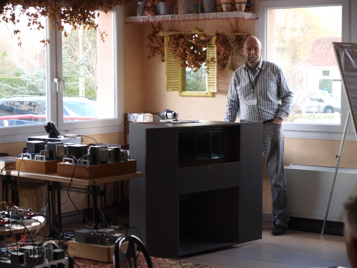

une question aux participants de l'ETF 2010.
Quelqu'un a t il des informations sur cette enceinte montrée sur la photo (issue de 6moon) ?
La légende parle d'une démonstration d'un filtre à tube.
http://6moons.com/industryfeatures/etf2010/1.html
Elle semble très proche d'une VOTT A7 mais élargie et moins haute, sauf si notre démonstrateur (Frank Bl??hbaum) mesure 2 mètres.
merci de vos informations (et de votre patience Wink
Franck

Bonjour sanfrancisko,
sanfrancisko a écrit :Quelqu'un a t il des informations sur cette enceinte montrée sur la photo (issue de 6moon) ? http://6moons.com/industryfeatures/etf2010/1.html. Elle semble très proche d'une VOTT A7 mais élargie et moins haute, sauf si notre démonstrateur (Frank Bl??hbaum) mesure 2 mètres.
Il s'agit des VOTT de brunop qui intervient aussi sur notre forum.
- J'affirme que ses enceintes m'ont procuré une de mes meilleures écoutes sur VOT !
Brunop est mieux placé que moi pour t'en dire bien.
- Essayes de le joindre en MP à moins qu'il n'intervienne directement dans la discussion.

Salut les petits amis,
effectivement ce sont mes VOT.
Elles ont les meme mesures que les VOT normales(Franck fait 1m92)
Ce produit était vendu comme tel par Altec avec un 416-8B+511/802-16 D+N500.
J'ai racheté ces enceintes à un studio d'enregistrement Belge.
J'ai retravaillé la caisse, le grave est un EV SRO 15, le medium est un 511/802-16D+TWEETER ONKEN.
Le filtre est un 6dB complémentaire réalisé avec de forts chers composents Duhelound avec les coupures
suivantes: 600 HZ/11000 HZ.
L'ensemble a été caractérisé dans tous les sens et donne des résultats inespérés.
Bruno

Merci beaucoup Dominique et Stéphane !
Je demanderai des infos à Brunop maintenant que je connais le coupable ;-)
Je comprends, à vos premiers commentaires, qu'il s'agit bien d'une VOT de taille "classique" et que Frank Bl??hbaum (contributeur sur Linear audio aussi) sur la photo mesure bien près de 2 mètres !
il s'agit donc d'une illusion d'optique. ce qui pour un spécialiste de l'optique est bien le moins.

C'est vrai que la photo semble trompeuse, car moi aussi, je les trouve bien basses tes VOT Bruno ...
RE: Enceintes ETF 2010 : les VOT de brunop.
Franck est grand et de ne pas avoir de pavillon medium sur le dessus,
l'enceinte fait plus petite!
Oui, oui, c'est une illusion d'optique, il n'y a pas que nos oreilles que l'on peut tromper, nos yeux sont loin d'être parfaits !!!
