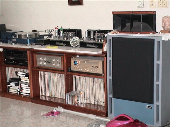

Devinette aux érudits !
En ragardant quelques sites (puisqu'en période de réflexion), je suis tombé là-dessus.
Une sorte de Onken-Jensen marquée Altec. Elle reprend les éléments de la A7-800 mais dans une boite sans pavillon frontal.
Quelqu'un connait-il cette enceinte ?
Merci,
Franck
http://classicaudio.jp/shopdetail/014000000018/order/

Bonjour frank
Pour ne pas laisser ton message sans réponse, je tente une explication.
On trouve dans la série 1200 MI (musical instrument) des choses plus ou moins équivalentes mais toujours en basse reflex classique, et avec des composants MI ; voir dans les séries 123X.
http://altecproaudio.com/products/vintage/index.htm
Je n'ais pas non plus le souvenir d'enceintes de types jensen/onken, dans les séries monitor. voir 98xx.
rien vu non plus dans les plan fourni par altec.
http://www.lansingheritage.org/html/alte...-plans.htm
Sur les photos que tu joint il y a deux enceintes différentes (6 events /8 events).
Je pense que ce sont des models construit sur place avec des composants altec.(vendu sous le logo" voice of the theatre",les coffrets corespondant étant construit sur place)
http://www.lansingheritage.org/html/alte...ec-cat.htm
Le site classic audio n'est 'il pas un constructeur de répliques vintages ?
Evidement tout ceci n'est que supputation.
bien cordialement
francois

Merci beaucoup François
et tout d'abord bravo pour ton oeil, cela m'avait totalement échappé ces deux modèles différents.
J'ai suivi tes conseils et tes liens !
Rien d'approchant. Je pense que beaucoup de boites de sono ont construit des enceintes " sur mesure " reprenant les éléments de base VOTT, Jensen etc (supposition)
Par contre d'un point de vue construction théorique, je ne comprends pas les évents " Jensen " et la configuration du pavillon dans ce qui est d'habitude un évent sur les VOTT comme la A7-500W dite " magnificient ". ça fait beaucoup d'espace ouvert au final !
Un transgenre ?
Franck

Bonjour Franck,
Le transgenre n'est ni plus ni moins qu'une VOT proposée par Altec .
C'est une VOT retournée avec un 511+802 D à l'intérieur.
Mes VOT étaient dans un studio d'enregistrement.
C'est avec ces enceintes que j'ecoute de la musique avec beaucoup de plaisir.
J'ai juste mis un tweeter Onken sur le dessus.
Bruno

Oui ! je parlais de l'enceinte du sujet évoqué le transgenre Jensen VOT
Je connais ton modèle de VOT (en photo) mais par contre jamais écouté
en tout cas merci !
le problème avec le forum Melaudia c'est que quand on ouvre une porte il y en a 10 autres derrière ! ;-)
ça excite l'intellect

bonjour frank
en ce qui concerne les events a la "jensen/onken" ce sont des events bass reflex calculés de façon classique, mais dont la surface est definie comme etant egal a la surface active de la membrane.
tu peux approfondire en lisant cet article de jacques mahul sur la mini onken ou il décortique le concept a partir de la petite onken.
http://www.asrr.org/biblioteca/Revue%20A.../MINI.html
tu peux lire aussi ce document en anglais
http://www.studiomsoft.com/audio/onken1.php
une recherche avec les mots clé jensen ultraflex peut aussi etre fructueuse.
bien cordialement
francois
