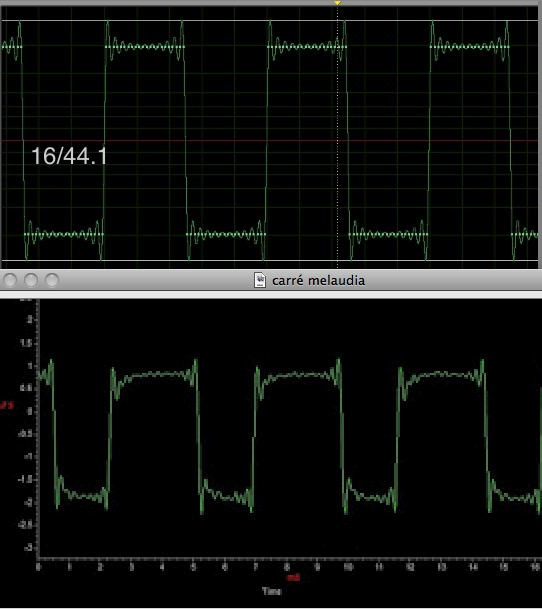

Ci-joint le signal carré 1 khz d'un vinyle test avec platine avec Thorens /cellule Denon 103 :
On remarquera quelques sur-oscillations (comme pour le numérique PCM 44,1/16 avec un Dac courant).
Un temps de monté très raide digne un ampli quelconque. ( ce qui n'est pas le cas du numérique PCM 44,1/16 toujours très loin derrière un ampli médiocre quel que soit le Dac )
Des créneaux bas et haut de largeur dissymétriques.
Conclusion le vinyle tient bien la route notamment son temps de monté quasi meilleur qu'avec du numérique HD !
Maintenant si c'est pas audible on se demande pourquoi on le mesure sur les amplis ?

Heu... ben non, c'est kif kif le temps de montée du 16/44,1 , en faits, le pseudo carré bancal a du être initialement créé
en numérique, en 16/44.1 ( ce qui fait qu'on retrouve les oscillations type num ) avant d'être sorti en analogique vers gravure.
Les deux 1 k carrés :

Waouh le vinyle serait donc plombé par le numérique !!!!! qui se serait immiscé subrepticement dans l'analogique
Pour le temps de monté l'image 2 est trop floue pour bien juger mais au départ elle me semblait un peu meilleure en tous cas si ça vient du numérique le vinyle ne rajoute vraiment rien !
