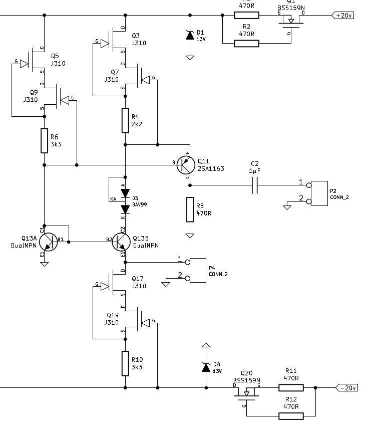

Rbb ne dépend pas du courant collecteur, c'est une résistance physique celle du silicium entre la patte et la jonction. La résistance Rbb donne une limite basse au bruit du transistor. Le bruit total est la somme des bruits dans la base et dans le collecteur. Dans le collecteur le bruit dépend du courant. Donc à fort courant c'est Rbb qui domine, à courant faible Rbb devient négligeable et tout les transistors génèrent le même bruit.
C'est simplifié, pour de vrai il y a d'autres sources de bruits avec des conséquences différentes sur le résultat sonore. Le bruit thermique dans les résistances n'a pas l'air d'être plus gênant que de générer du souffle mais certains sont moins bien tolérés par l'oreille et dégradent le son perçu. C'est bien compliqué ces affaires de bruits!
L'AOP est une solution simple et efficace mais dans le domaine de l'audio il y a moyen de faire mieux. Ces AOP ont des caractéristiques inutiles an audio qui conduisent à des compromis qu'il vaudrait mieux éviter. Par exemple ils maintiennent toutes leurs caractéristiques pour une large plage de tension d'alimentation au détriment de la réjection des alimentations si importante en audio. Le schéma du prépré possède intrinsèquement une forte isolation vis à vis des tensions d'alimentations, tous les accès passent par des sources de courants à très grande impédance interne.
Après avec un étage d'entrée externe conçu pour l'audio et avec beaucoup de contre réaction ils deviennent intéressants.

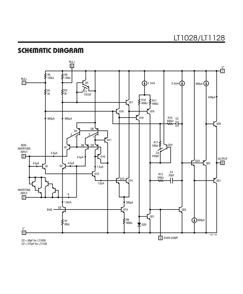

C'est d'apparence simple : Mais ce qu'il y a à l'intérieur ne l'est pas... le schéma d'un étage RIAA avec des composants discrets est dans la quasi totalité des cas bien plus simple.

Si un électrolytique est placé dans l'aop car ce n'est qu'un diagramme, il est clair que tu ne pourras pas le changer.
Tiens, les schémas accuphase en phono que l'on trouve sur le net sont intéressants.
Pour le fosi, je vais passer les oracle à l'audio precision, en espérant ne pas trouver une "bursonnerie". Je pense plutôt à un aop double TI ou AD monté sur CI et noyé dans le pot. Reste à trouver lequel...
