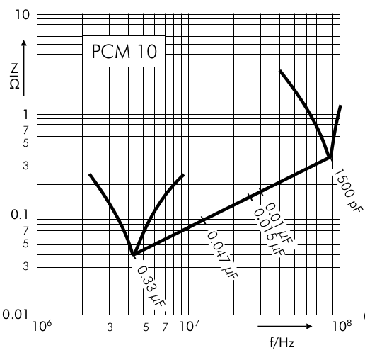

un graphique tiré de la doc wima donnerait une ESR plutôt vers 30mΩ à la fréquence de résonance pour ce condensateur de 1µF. Possible qu'elle soit un peu plus grande à plus basse fréquence mais pas autant que ce tu mesures:

C'est pourtant ce que mesure 2 appareils (j'exclue la chinoiserie dont la valeur est très différente).

Doc wima toujours, 0,01 ohm pour le même en MKP10, mais à 1Mhz. A 100Khz, on est forcément plus bas.
Quoiqu'il en soit et si l'on s'en tient au seul ESR, celui d'un condensateur plastique sera toujours plus faible sauf exception à celui d'un électrolytique.
Le manque de place impose un pas de 5mm, et si on désire une valeur élevée, avec un 10uF/50V MKS2, on est à moins de 6mΩ à 500Khz, (doc wima)Il m'étonnerait qu'un muse fasse mieux...
