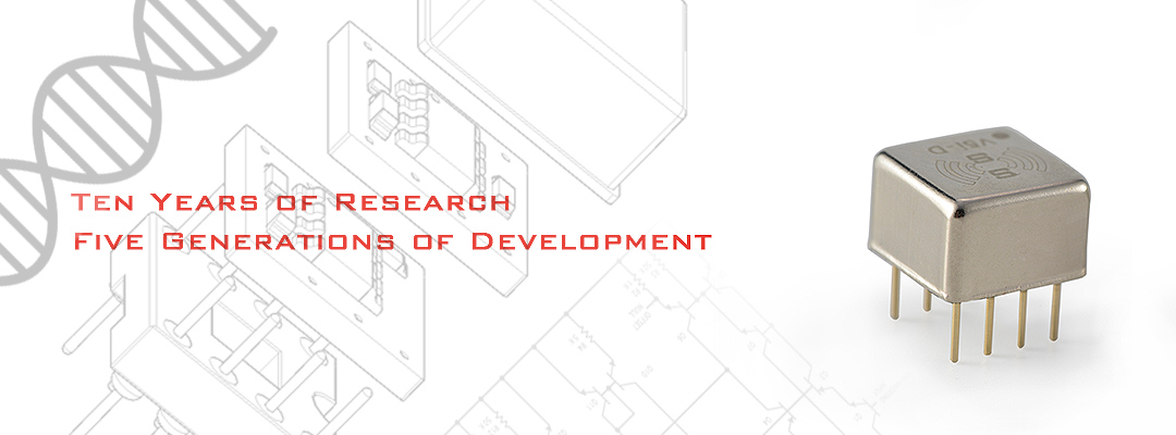

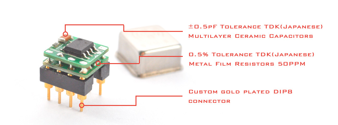

Intrigué par ces AOP hybrides, j'ai fait quelques recherches sur le sujet.
Tout d'abord le terme Hybrid discrete operational amplifier désigne un assemblage de composants avec un amplificateur opérationnel. C'est ce qu'on peut observer sur le site internet de Burson concernant son V5i.
https://www.bursonaudio.com/products/sup...opamp-v5i/
[Image: 22122712115423417418077435.jpg]
[Image: 22122712115423417418077436.jpg]
On peut y voir l'association d'amplis opérationnels avec des composants passifs (deux résistances et deux condensateurs sur la photo et quatre résistances et deux condensateurs sur la vue éclatée). Cela peut correspondre à un simple filtrage d'alimentation (RC) avec un montage de type compound de deux AOP (permettant d'augmenter la valeur du courant max en sortie).
Un tel assemblage est réalisable facilement y compris en DIY.
Concernant les Sonic Scientific Oracle, on ne dispose pas de vue interne, mais la plus faible hauteur fait penser qu'il n'y a pas deux étages de PCB comme chez Burson mais un seul avec donc un seul AOP (pour cause de place).

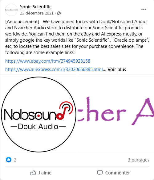

Pour ne pas se tromper le mieux serait de les commander chez un distributeur officiel de Sonic Scientific, Nobsound/Douk Audio:
[Image: 22122712031723417418077419.png]
Et pour ceux ne désirant pas commander chez aliexpress, au risque de se retrouver avec un fake, il y a leur boutique sur eBay:
https://www.ebay.fr/itm/274945928158?has...SwPxNhdnJj

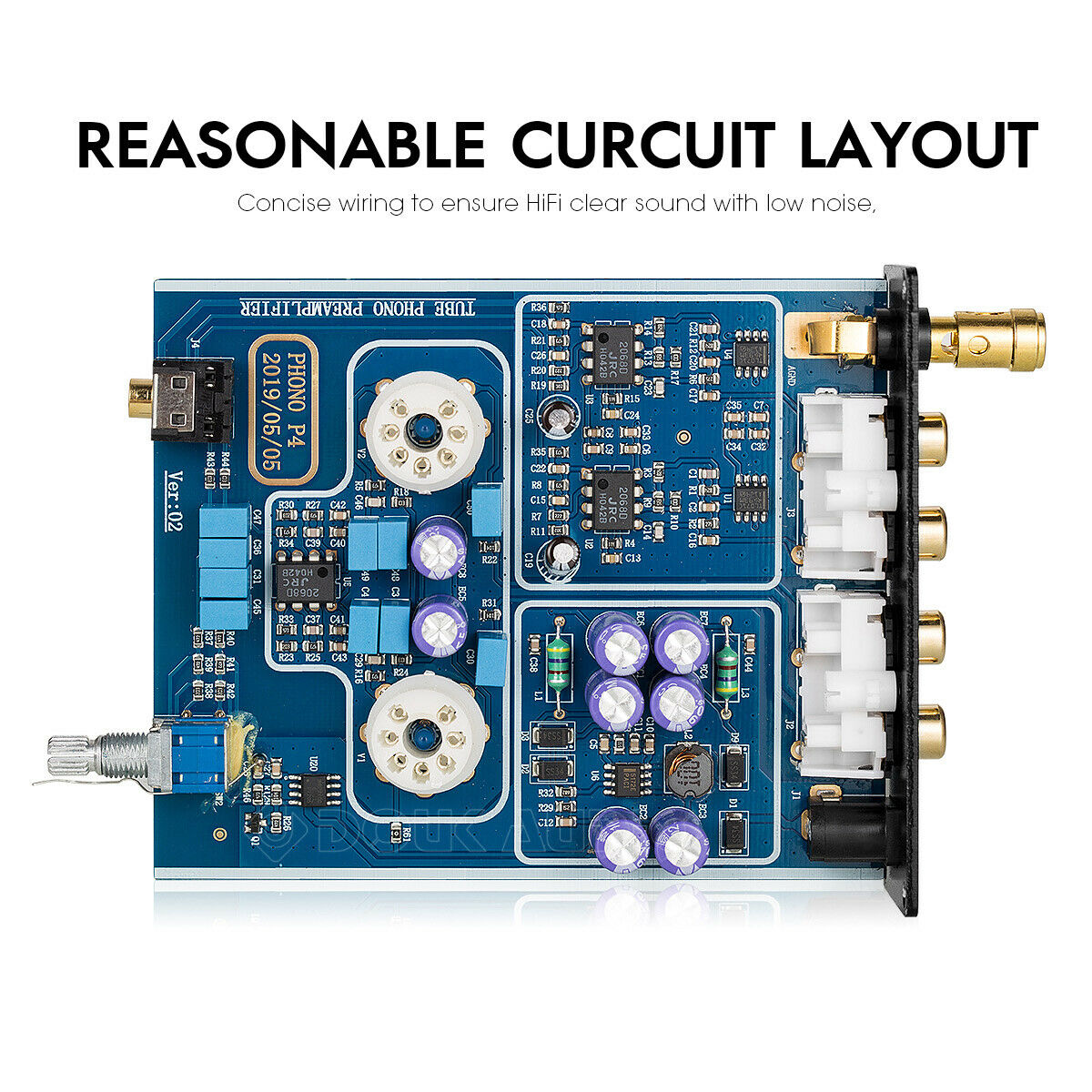

Amusant, ils y vendent leur propre version du préamp RIAA FOSI: https://www.ebay.fr/itm/264450905001?has...Swle5jGsvD
[Image: 22122712092023417418077434.jpg]
Avec une photo complète de l'intérieur.
