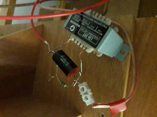

Je partage cette petite expérience en pensant que cela pourrait intéresser des possesseurs de pavillon 15 cellules. L'idée est de linéariser la courbe de réponse en cloche de mon pavillon 15 cellules de fabrication diy. J'ai inséré en série avec la compression Radian 950 PB un circuit bouchon RLC (éléments en parallèle) constitué d'une self sur noyau de fer Monacor de 3,9 mH, une capa de 4µF et une résistance de 24 ohms (12 + 12 que j'avais à disposition). je précise que je suis en tri-amplification, donc les haut parleurs et compressions connectés en direct avec les amplis.

Oui, je ne suis pas allé assez loin dans les réglages. Lorsque j'ai fait ce circuit bouchon, je n'avais pas le matériel pour faire des mesures. J'avais fait une simulation avec "crossover" de VituixCAD mais je n'avais pas la courbe d'impédance de la Radian 950. J'étais donc arrivé à ces valeurs de R, L et C hypothétiques. En pratique, j'avais mis un potentiomètre a la place de R. Malheureusement, une mise au point à l'oreille ne m'a pas permis de vraiment optimiser ce filtre bouchon. Je pense refaire une mise au point des valeurs à l'aide de mesures puis à l'oreille. J'ai fait ces mesures ce matin car je vais refaire bientôt mon filtre actif DIY. Je n'utilise pas d'EQ car mon principe est d'avoir le moins possible d'électronique à traverser pour le signal.

@Julien : merci pour ton retour. J'ai pris un RLC pour l'idée suivante. Un circuit LC présente un courbe d'impédance en forme de cloche. En mettant une résistance en parallèle on amortit et on étale un peu la cloche. En mettant ce "bouchon" centré à 1KHz en série avec ma compression, il va agir en sens inverse sur la courbe originelle et de cette façon l'aplatir. J'avais effectivement vu sur internet le schéma du filtre Vot modifié par J.Hiraga et vu un circuit "pseudo bouchon"
