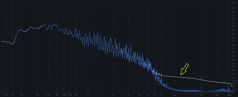

Comme échangé avec Raoul, la gravure du vinyle respecte parfaitement le master, on retrouve le même équilibre sonore comme le montre l'analyse des spectres sur un extrait.
La superposition du master et du vinyle est parfaite, c'est un excellent exemple, au delà de 6 kHz, la différence vient du bruit de fond, mais il faut relativiser, en prenant comme référence le bruit de fond du Master à -135 dB, le vinyle est entre -100 et -115 dB.

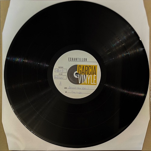

L'écoute et l'analyse d'un pressage de test sont en cours, à suivre...

Après avoir testé la version studio MASTER (au format 32 bits flottant 88,2 kHz) par rapport au CD et à la version Qobuz, et avoir assisté à la découpe de la laque à partir des fichiers studio MASTER non modifiés. Voici le test du pressage du vinyle en version « test pressing ».
Merci à AKELSON , je devrai plutot dire Raoul pour sa transparence sur le processus de production du vinyle.
Le vinyle est un double LP en 45 tours. Ce qui est intéressant, c'est que les fichiers master sont fournis avec l'achat du vinyle, mais ça Raoul l'a déjà précisé.
Commençons par les mesures, nous trouvons une forme d'onde similaire entre le vinyle et le master studio et avec la même dynamique DR13.
Au niveau du spectre, nous avons une superposition parfaite du Vinyle et du Studio Master comme le montrent les courbes ci-dessous.
Comme il n'y a qu'un seul instrument, le piano, la courbe de réponse n'est pas très étendue. Au-delà de 7 kHz, on remarque que le bruit de fond du vinyle  (en blanc) est plus élevé que celui du Master (en bleu). Mais il reste très bon, car il faut comparer la valeur de -135 dB pour le Master avec -105 à -115dB pour le vinyle.
Nous pouvons donc constater que nous retrouvons les mêmes caractéristiques entre le vinyle et le Master. Cela se traduira par un rendu similaire entre le vinyle et le Master en termes d'équilibre sonore et de dynamique.
A l'écoute, on retrouve effectivement le même rendu sonore entre les deux (avec un peu plus de précision dans les détails pour le Master), après s'il y a des différences à l'écoute, c'est aussi dû au DAC et/ou à la platine vinyle et son préampli.
Le mastering de la chaîne de fabrication du vinyle, le fait de ne pas avoir modifié le MASTER qui a été utilisé, permet d'avoir un vinyle qui sert de référence. En plus d'être en bel album, c'est aussi un superbe outil pour comparer dans son système la lecture numérique et la lecture du vinyle.

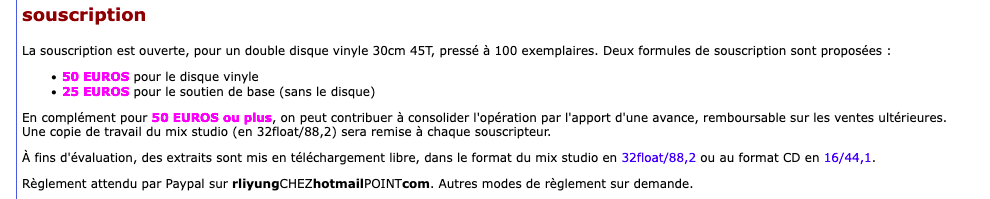

Bonsoir Emmanuel,
La souscription est toujours ouverte : https://akelson.com/projetAfterTheRain-01.php
a+mitiés raoul
RE: projet "After The Rain" en qualité studio
(18/12/2022-20:49:55)Raoul a écrit : EmmanuelBonjour
Je découvre un peu sur le tard ce projet en lisant un article sur magicvinyldigital.net. Vraiment un très beau projet  Smile
Est ce qu’il est encore possible d’adhérer ?
Emmanuel
Bonsoir Emmanuel,
a+mitiés raoul
Merci Raoul
Quand je clic sur Ulule on me renvoi sur Akelson. Et sur Akelson je ne vois qu’un lien vers Ulule
Bonsoir Emmanuel,
Sur la page https://akelson.com/projetAfterTheRain-01.php tu as :
Sinon quelles sont les autres questions que tu te poses ?
a+mitiés raoul
