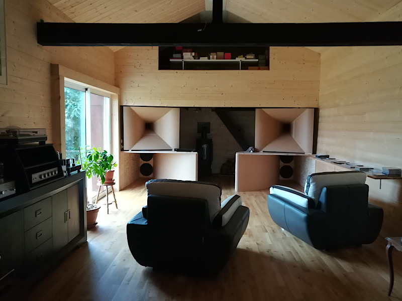

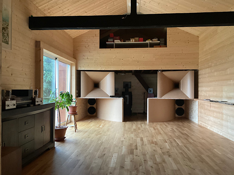

Bonjour Gilles,
Très beau travail avec un résultat à la hauteur de tes espérances ,bravo .
J’aimerais connaître si possible le volume que tu as choisis pour la charge arrière des 515?
Merci
Bien cordialement
René

Bonjour rené
Je dirais environ 540 litres ( pour les deux Hp qui partagent le même volume ) mais avec la forme c’est assez difficile de savoir précisément !

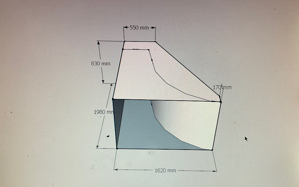

(10/10/2022-11:07:39)Bamboufou a écrit : Les côtes de mes pseudos estrades !
Merci Gilles, ça devrait servir très prochainement !
Lucien

Bonsoir Bambou-San,
Merci pour ce partage d'expérience.
Surtout bravo pour tout ce travail de véritable ébéniste. J'admire vraiment et je regrette de ne pas avoir les compétences : c'est tellement dommage qu'ici les boulots de "bureautiers" soient tenus en si haute estime.
Avec toutes ces parois en bois, comment fais-tu pour éviter le flutter ?
Pour être très franc, je trouve que le look des fauteuils ne sont pas à la mesure du reste, les goûts et les couleurs ....
Il n'est pire sourd que moi
Yves
Hello Gilles jusqu’à quelle fréquence le 515 peut monter correctement dans cette charge ?
Très belle installation en tout cas
Jean-Louis
