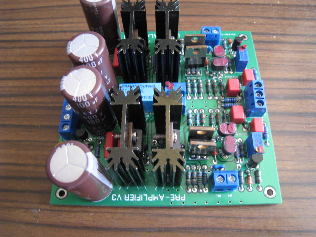

Je viens de récupérer ce préampli signé par Alain Lonay, mais dont l'architecture ressemble très fort à une conception Kaneda.
Il s'alimente en +/- 130V et +/-12V
La tension d'alimentation élevée laisse présager d'une très bonne capacité dynamique.
J'ai envoyé un message privé à Gilles, notre grand spécialiste Kaneda, mais il ne semble pas en ligne, j'espère qu'il va bien.
On retrouve deux Jfet à l'entrée en paire différentielle, alimentés par une source de courant, puis deux NPN C2240 et une paire de drivers C1967 qui attaquent des mosfet finaux.
Il n'est pas difficile d'imaginer le schéma de principe, mais je ne comprends pas la présence d'un relais, d'un AOP et de quelques autres transistors TO92, le schéma m'en dirait beaucoup plus.
Mes recherches sur le Web n'ont rien donné.

Je n'ai pas encore pu juger de sa sonorité, et en plus, je n'ai pas besoin de préampli, mais il m'intrigue par sa tension d'alimentation élevée.

Désolé Gérard, mais après consultation de mes documents, je n'ai trouvé aucun préampli Kaneda à transistor avec des tensions de plus de +/- 60V sur les étages d'entrée, et beaucoup moins sur les étages de sortie.
Effectivement, cette tension de 130V est pour le moins curieuse? On retrouve plutôt ce genre de tension dans des préamplis à tube???
Je peux me tromper, mais j'ai tout de même un doute que ce montage soit réellement issu d'un schéma Kaneda.
