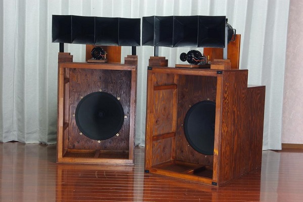

Y'a-t-il un intérêt quelconque à augmenter la surface de la face avant comme sur la photo ?
Pierre

@pierre, ta photo c'est bien un hframe avec un seul 38cm ?
sans correction tu descend a combien stp ?
mes essais avec un seul ont echoués
