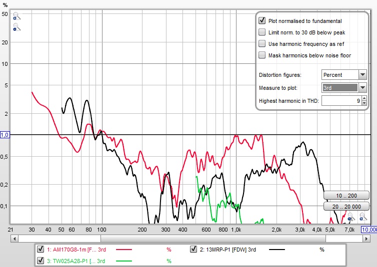

Je fouille donc dans mes cartons et mesures REW et me prend l'idée de tester un petit large bande Davis réf 13 MRP en stock depuis des années et un tweet "HDG" de chez audax, réf TW025A28 lui aussi en carton mais près a chanter.

Le soir après relevés des réponses et mesures des impédance, je passe la soirée a mettre en forme dans Xsim un duelund synkron 3 voies pour marier le 13 le dome et le 17, diner à 23 h passé, la suite au réveil le lendemain, un petit filtre après café du même nom, concocté avec des assemblages improbable de composants bien encombrants :
L'écoute qui a suivi hier est sans appel pour la deux voies, 3 c'est mieux
Libéré du grave médium, le 13 cm est bien plus vivant que le 17 qui bouge déjà bien suffisamment dans le grave et qui a du mal a rester "propre" quand le message se complique.
