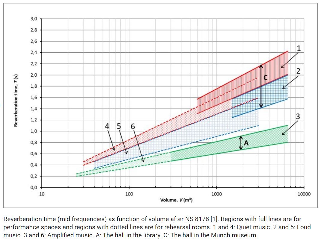

Pour en revenir a la distance critique, elle est utilisée également dans l'industrie pour définir le moyen a utiliser pour la protection des personnes dans un environnement bruyant avec des machines en source de bruit.
Sous la distance critique, le traitement du local ne sera pas le plus intéressant car la personne est exposée directement au bruit de la machine, on recommande donc de traiter le bruit a la source si possible et sinon des équipements de protection individuel (casque, bouchon d'oreille). Au delà de la distance critique, là ou domine le champs réverbéré, diminuer son intensité en traitant également le local peut être intéressant, en tout cas il sera efficace, la distance des machines par rapport au parois joue également..
On retrouve les mêmes gymnastique dans le tertiaire, dans le traitement des postes de travail en espaces ouvert, des différentes zone de travail, selon les source de pollution sonore.
Et donc concernant notre hoby, en resserrant l'angle de rayonnement des enceinte directement a la source (pavillon, groupe de haut parleur étudié pour le ctrl de la directivité), on fait finalement la même chose qu'en traitant latéralement et verticallement les paroi du local : dans tout les cas on limite les réflexions perçues au point d'écoute, l'idée étant la de favoriser le direct bien entendu.
La parenthèse peu paraitre sans intérêt, mais elle rappelle que les lois de l’acoustique reste les même partout, seul l'usage que l'on en fait diffère.
(29/04/2022-15:17:41)Indien29 a écrit : ...
JPL dans ses écrits parle de grandes salles. Dans une petite salle, on ne peut pas parler de champ diffu, il indique qu'il s'agit de réflexions spéculaires non diffuses, d'ou le réflexe de Thxrd d'indiquer que les lois de l'acoustique ne s'appliquent pas, elles s'appliquent évidement, mais tout le monde comprends que ce qu'il dit, c'est qu'elles ne s'appliquent pas de manière suffisamment diffuses, elles ne le sont pas dans une petite salle...
Pour voir si les règles du champ diffus sont applicables ou pas, en tout cas voir si en gros, on peut appliquer les loi de l’acoustique et donc faire les calculs de tr selon ces dernières, il me semble bien suffisant de simplement regarder les résultats obtenus, pas vous?
On vois bien en comparant différentes mesures de Tr dans un local dans quelle zone les résultats sont variable, elle montrent la zone ou le régime "diffus" commence a être trop chahuté, la comparaison en observant parallèlement un waterfall normalisé permet de confirmer d’ailleurs.
Et puis faut être claire : On ne peut pas maintenir que la mesure du Tr dans un petit local ne sert a rien car non applicable, tout en en réalisant pour calculer et ajuster le traitement d'une pièce. Même si par purisme on préfèrera le terme de décroissance, dans la pratique on utilise l'outil de mesure Tr.
