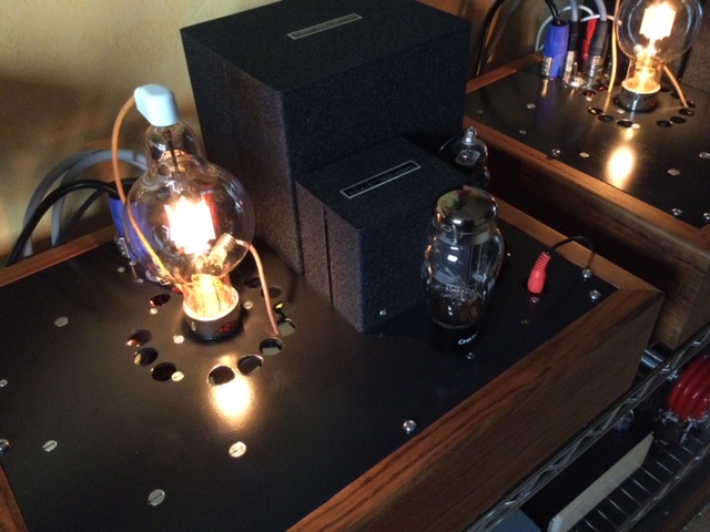

Nouveauté du printemps, en gestation depuis 9 mois, 20 watts SE , beaucoup de plaisir à réaliser.
Facile à dire , mais c’est qd même le grand son, en plus avec la belle gueule de l’Eimac . 120 à 140 ma sous 560 à 540 volts, polarisation par courant grille, aucune résistance dans la partie amplification. Un peu lourd peut être… Mise à feu. Ça tombe bien il va geler….

Bonsoir Gilles ou a tu acheter les 100TH et comment réalise tu tes coffrets (la partie bois) ?

(11/04/2022-22:32:07)F1HIK a écrit : Bonsoir Gilles ou a tu acheter les 100TH et comment réalise tu tes coffrets (la partie bois) ? Bonjour JL, c’est difficile à trouver de nos jours, et un bon ébéniste aussi. Les 100TH sont fragiles , non pas en utilisation, mais au niveau manipulation et transport. Les miennes viennent de l’age d’or des boutiques de tubes ou de désinvestissements dans l’industrie et ont longtemps dormi en garage ou en grenier. Sans ces collectes anciennes je n’aurais pas envisagé d’en utiliser. Gilles.

oui c'est bien le pb avec 100 TH & 250 TH le filament est fragile et cela n'aime pas le transport
quesque je regrette de n'avoir pas fait de stock lors de mes jeunes années de radio amateurisme ont en trouve chez BTB mais vont t'elle arrivé en état ? j'aurai bien aimé me monter un ampli avec c'est tubes , les 304 TH me tente moins JL

De très belles bêtes ces blocs mono 100Th, Gilles!
Comme les alimentations sont séparées, cela fait donc 4 blocs. C'est bien ça? Il faut la place! Mais ils doivent déménager. Bravo!

(13/04/2022-10:35:05)HREric a écrit : De très belles bêtes ces blocs mono 100Th, Gilles! Bonjour Eric, seulement deux blocs ampli mono et un bloc séparé pour les filaments . J’adore la 100TH ! A+ Gilles.

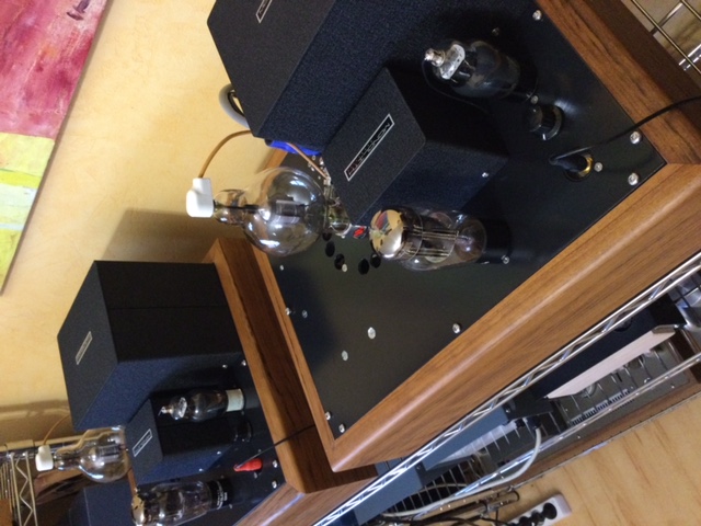

Le 100TH est à comparer au 6c33:

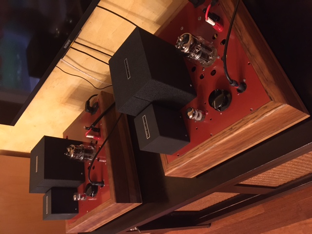

Et au 211 :

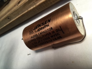

Bonsoir Gilles,
Pour le 211, en liaison ce sont des Jupiter ou des Miflex ? @+ Jean-Richard PS : je suis preneur pour une photo sous les jupes du nouveau 100Th
