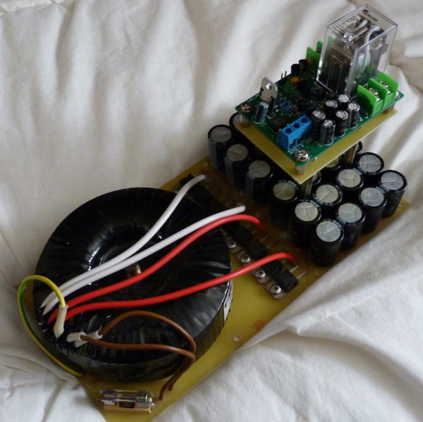

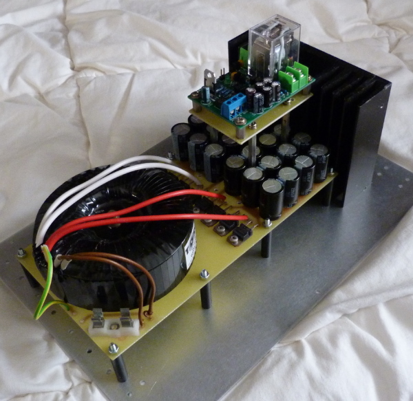

bonsoir,
ci joint quelques photos de l'avancement de l'ampli.
alain
une photo du circuit imprimé.
