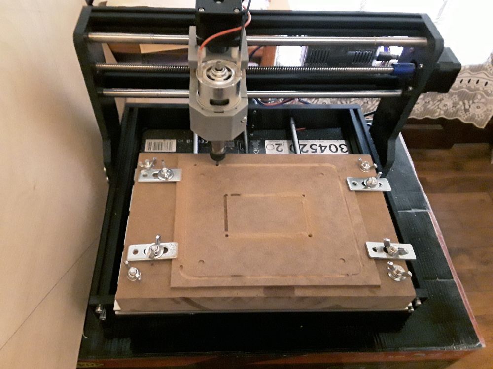

L’idée suivante a été d’utiliser une petite cnc bois pour découper les rondelles. Après quelques recherches, mon attention s’est portée sur une cnc 3018 PRO. On en trouve en neuf à 160 euos + 20 euros pour quelques fraises au carbure.
Restait à trouver les fichiers cnc de commande pour la 3018. J’ai donc ajouté à mon utilitaire un générateur de fichiers cnc. J’ai un peu galéré pour faire ça en sachant que je n’y connaissais rien en code-g. Une fois fait, je suis passé à la pratique, sachant aussi que je n’avais aucune expérience avec une cnc. Mais avec un peu de persévérance, voilà le résultat en photos que j’ai pu obtenir.

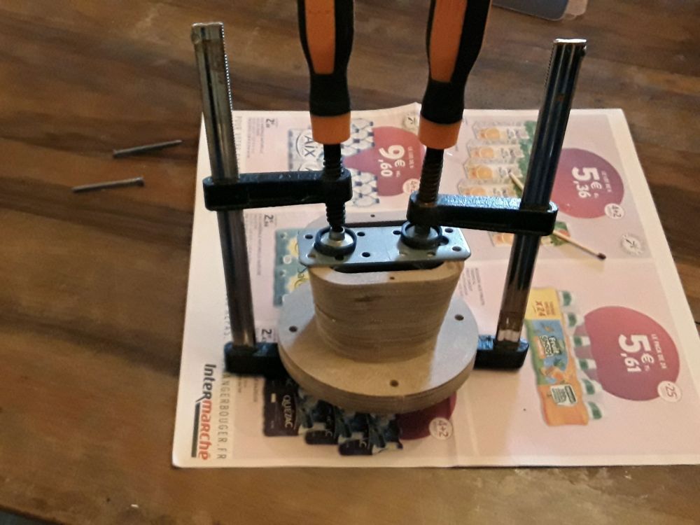

Le logiciel génère pour chaque rondelle deux trous d’alignement du diamètre de la fraise (3 ou 3,175 mm) ce qui permet un alignement parfait lors du collage. Ces trous sont décalés automatiquement pour tenir compte de l’évasement de l’évidement central lorsque l’on se rapproche de la bouche. Bien sûr l’alignement reste possible au niveau du décalage des trous. Le bruit d’usinage de la cnc est très important….
Le logiciel calcule les sections à une distance donnée, donc pour une épaisseur de 3mm de mdf, la 1ère rondelle (distance 0 ) correspond à une longueur de 3 mm sur l’adaptateur, ce qui veut dire que pour une longueur de l’adaptateur de 150mm, la dernière rondelle doit être celle qui correspond à la distance 147mm et doit être poncée au final avec un très léger évasement pout obtenir les bonnes dimensions de la bouche.

Utiliser un martyr en mdf de 30 mm d’épaisseur (que j’avais sous la main)
Fixer solidement chaque plaque de mdf sur le martyr avant l’usinage
Vérifier de temps en temps l’état de la fraise, la colle utilisée dans le mdf est un supplice pour les fraises
Utiliser des fraises plongeantes (coupantes au centre). J’ai utilisé des fraises au carbure 2 dents droites.
Faire le  X0, Y0 et Z0  à chaque début d’usinage d’une rondelle (en bas et à gauche de chaque section)

Zéro CNC

Collage
Alignement et collage
Colllage

Merci Patrick pour ton message. Cette petite machine est une cnc bois, une machine 3 axes pilotée par 3 moteurs pas à pas. Elle est commandée numériquement par des ordres appelés g-code. Un fichier g-code ressemble à un fichier texte. Cette cnc utilise un moteur tournant à grande vitesse sur lequel est monté une fraise au carbure qui permet de percer, fraiser et découper. La cnc que j'utilse est une petite machine comparée à des machines industrielles, mais elle permet de faire de petites choses intéressantes malgré sa limitation de puissance. Sa table de travail est limitée à 180 par 300 mm. Elle existe avec une tête laser mais la puissance de ce laser ne permet pas ou très difficilement de couper du mdf de 3 mm. Je l'ai achetée 160 euros et 10 euros pour des fraises chinoises. J'utilise un logiciel gratuit pour la piloter, candle.
