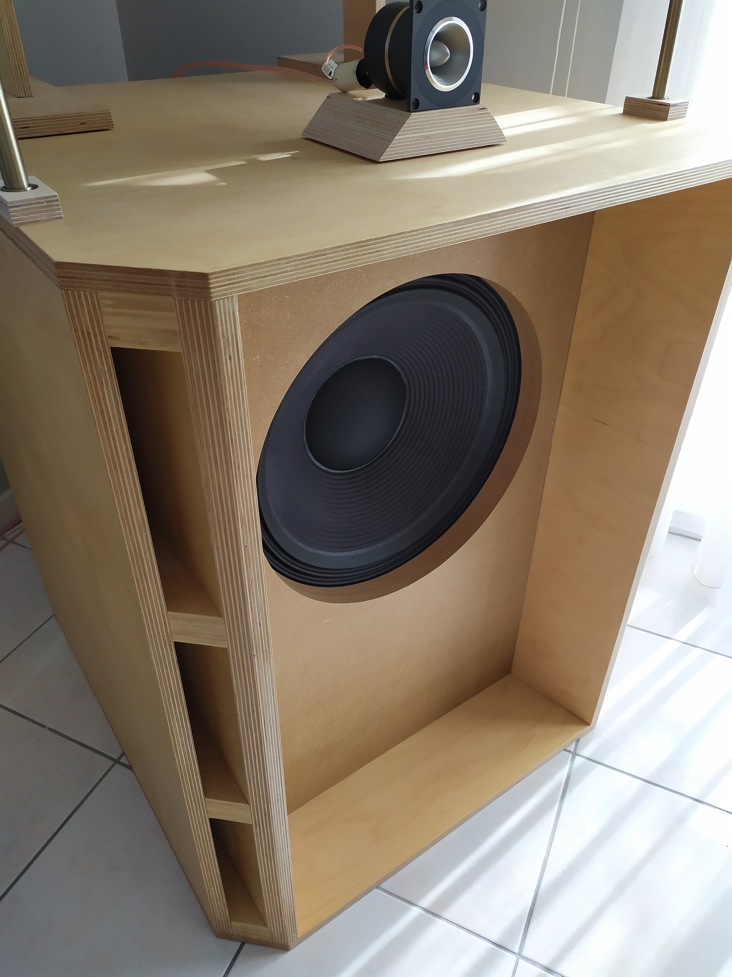

Quelles sont les dimensions des menuiseries pour la partie grave ?
Des photos et un plan sont peut-être disponibles ?

largeur 73 cm
profondeur 78 cm
hauteur 89 cm
Le 18 pouces est en retrait de 15 cm par rapport à la face avant
Je n'ai pas fait de croquis, mais je peux faire des photos si tu veux
Fred

Merci bien,
Si possible, j’aimerais bien avoir des photos effectivement

vue de face. Le caisson était fait en contreplaqué de bouleau. J'ai ajouté la face avant actuelle en medium 18 mm, 2 couches, vernie
Vue en biais
Vue de l'intérieur. La pièce de bois découpée en arc de cercle correspond à l'ancienne position du haut-parleur, au centre de l'enceinte. Je l'ai avancée depuis

A combien les 18 pouces descend dans cette caisse ?

La caisse est très belle, beau boulot et bouleau ... j'aurai peut-être plus ouvert la paroi arrière (l'ancien baffle) pour éviter de créer un volume dissocié et résonnant ... rien d'anormal sur la courbe d'impédance ?

j'ai un dsp, pour corriger, avec +6 db à 40 Hz et un pass haut 48 db/octave, à 30 Hz.
Quand j'ai fait ces caisses il y a 5 ans, le 18 pouces était au milieu avec une amorce de pavillon. Mais ça donne un trou entre 300 et 400 Hz, incompatible avec le pavillon arai 290. Donc, je les ai modifiées.
Et non, je n'ai pas fait de mesures d'impédance
