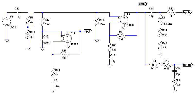

L'amplificateur à quatre voies utilisant des kits à LM3886 légèrement modifiés pour un filtrage hybride actif (grave / médium-aigu) - passif (médium / aigu). Je tentais d'intégrer les réponses acoustiques des transducteurs, pour cette première fois, par leurs modélisations Spice (ci-dessous, que la part électrique du filtrage) :

La coupure (grave médium-aigüe) est à quelle fréquence au niveau de ta modélisation ?
Bien à toi, Patrick

(03/01/2022-16:47:17)Patrick a écrit : La coupure (grave médium-aigüe) est à quelle fréquence au niveau de ta modélisation ?
Bonsoir Patrick,
200Hz à -6dB. Avec un ciblage (déjà) Synkron.
