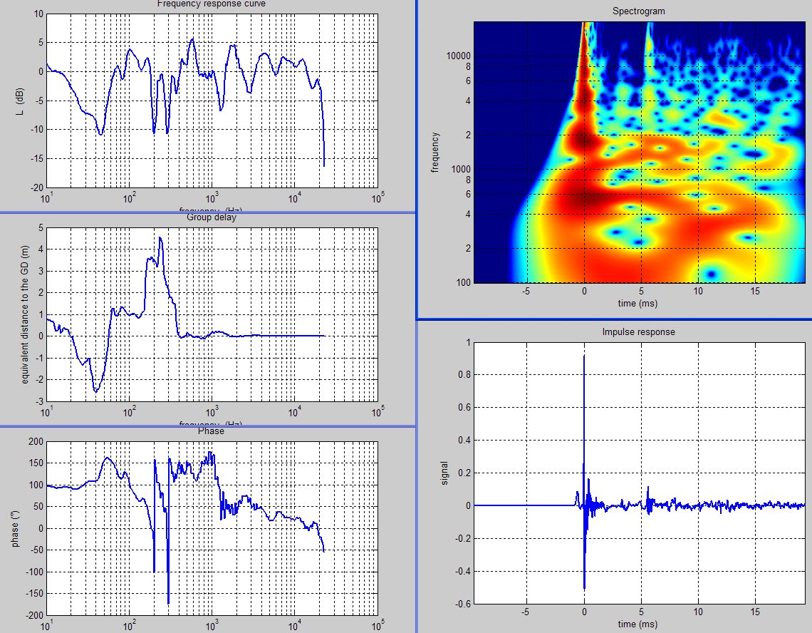

Voici les résultats de l'analyse, effectuée avec mon propre programme écrit sous Matlab avec notamment un diagramme en ondelettes des fichiers :
filtre_6dB550_900
et
filtre_6dB900v4_ 2e_enr
Cordiales salutations,
Jean-Michel Le Cléac'h

RE: Interprétation CSD
Bonjour JMLC,
je n'avais pas pensé au "point d'émission" différent sur un même HP des fréquence grave et aigu,
on ne peut donc pas aligner un HP en "trafficant" les filtrages,
càd en filtrant plus haut, là où peu d'énergie suffit à trouver le maxima,
puis en "rajoutant" le décalage théorique, en filtrant plus bas, trouvé dans ta feuille de calcul,
je retiens encore qu'il faut aligner les maxima,
ça me semble assez facile avec les coupures hautes,
mais pour des sub, avec l'étalement de l'énergie, ça semble plus compliqué.
Cdt
Olivier
jeanmichellcl a écrit :Bonjour,
Merci Jean-Michel.
Ca fait un peu peur, non? Si je comprends bien, d'après la courbe du group delay, mon grave serait en avance d'un mètre?
Mikael
