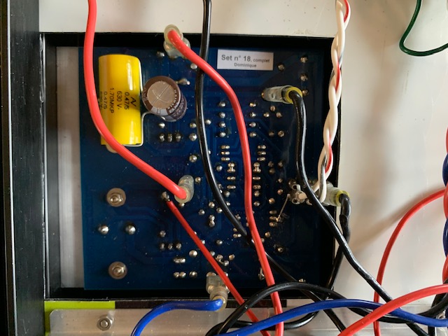

Bonsoir Dominique-T
Effectivement pour 7000€ il serait regrettable que ça ne marche pas.
Voici 2 photos pour le raccordement des condos.

Super, c’est très clair !
Un grand merci !
J’ai retourné la prise secteur. Grosse amélioration ! Ça devient intéressant… mais comment ça s’explique ?

A part cela, les condensateurs sont bien en place !
