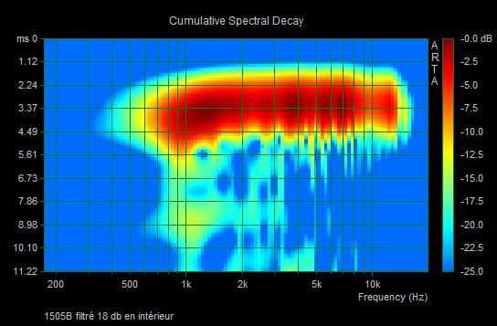

Je me suis souvenu que j'avais fait des mesures des pavillons à l'extérieur au début de mon projet de filtre à 18db. Voici deux CSD du pavillon seul (1505B). Le premier sans filtrage, le deuxième avec un circuit RLC que j'expérimentais pour égaliser le pavillon. A l'époque, les valeurs étaient de 6,8 mH, 4uF et 33 Ohm. Actuellement, je suis à 6,8 mH, 10 uF et 47 Ohms.
On voit bien que le GD du pavillon augmente rapidement vers 600hz, c'est pourquoi je me suis décidé à essayer le filtre 18 db.
Je joins aussi le CSD du pavillon mesuré à 1,20 m, en situation, filtré à 18 db avec circuit RLC.
