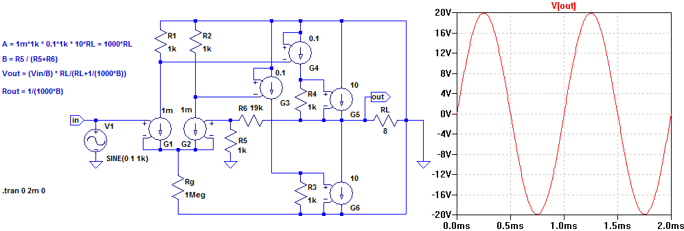

A mon cahier de vacances, j'ai ajouté cet exercice : modéliser la structure Kaneda en amont de toute technologie. Les éléments Gi sont des générateurs de courant commandés en tension, de transconductances gi en A/V. En réalité, ils sont des fets, des bipolaires, des mosfets, des pentodes ou des triodes.
L'idée est didactique, pour que ceux (comme moi) qui sont désireux de mieux comprendre le concept de la structure puissent s'essayer en coefficient d'amplification (1/B) et en valeur de résistance de sortie (Rout) suivant les multiples paramètres internes au schéma. Ici en non-inverseur mais le passage en inverseur, voire en IVC est sans souci.
Une fois le fichier joint téléchargé, remplacer l'extension txt par asc (pour LTspice).
Bien à vous, Jean-Marc.
