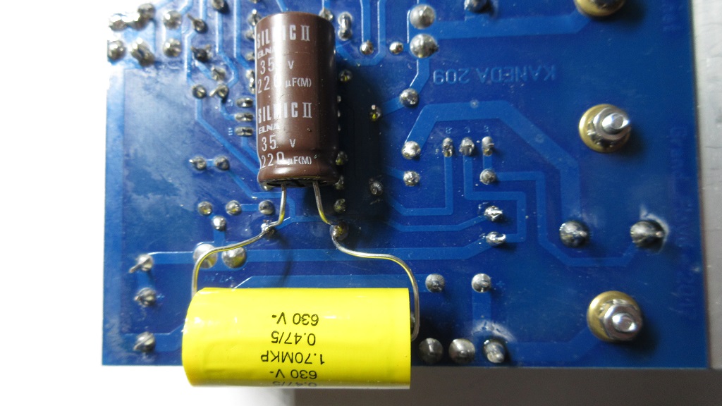

#53
RE: K209+ Grand_Floyd 2020 : A l'écoute !
Bonjour Alain,
Ça a été décrit à droite à gauche et difficile à retrouver, donc je fais un récapitulatif :
Remplacement des transistors BD139 par des MJE182G
Mise en parallèle d'un condensateur ELNA SILMIC II de 22.µF/35V + un condensateur polypro KEMET 0.47µF/630V sur la résistance de 430 ohms.
Eventuellement remplacement des résistances de 12 ohms, 1200 ohms, 150 ohms et 330ohms par des tantales amagnétiques à l'argent ou pas. Sachant que c'est un petit plus dont on a du mal à revenir en arrière, mais qui coûte très cher.
Eventuellement passage de 14W à 30W par remplacement du transfo BLOCK 2 x 15V 10VA par un BLOCK  2 x 18V/10VA, ainsi que du transfo 2 x 12V/100VA par un 2 x 19V/200VA et du fusible T1A par un T2A.
