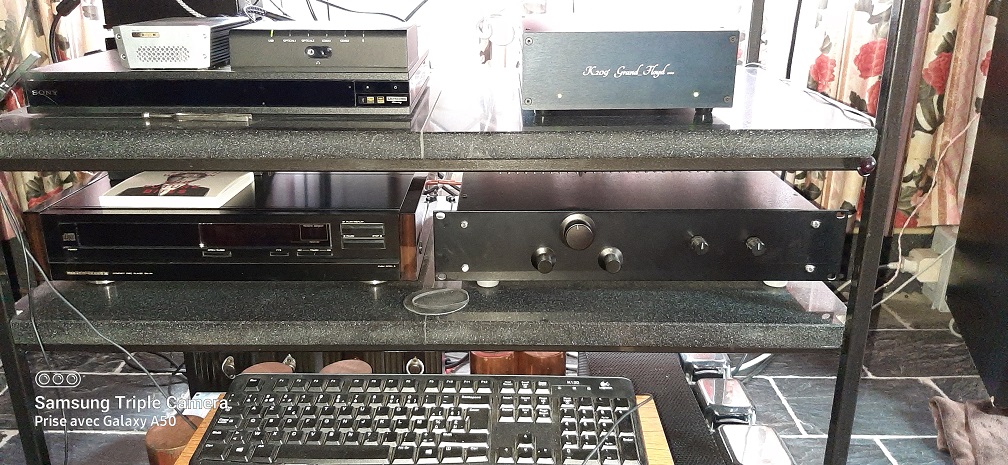

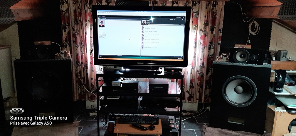

Salut à tous,
Le K209+ est intégré à mon système ... SUBLIME !!!!
Merci à toute l'équipe :-)
GPA 515 LF + Audax 170+ JBL 2405 077 , K209+ Grand Floyd (JH20 ou Ampliton TS5000 modifié) , préampli passif Pacific Audio, ARCAM IR2, SOTM 200 néo, CD94 Marantz, Nakamichi ZX681, câbles Mogami et de Litz HP.
