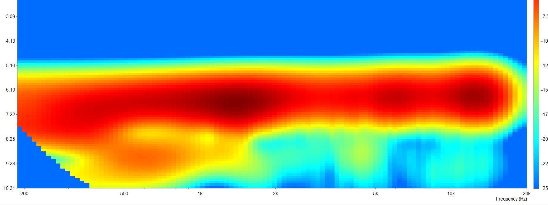

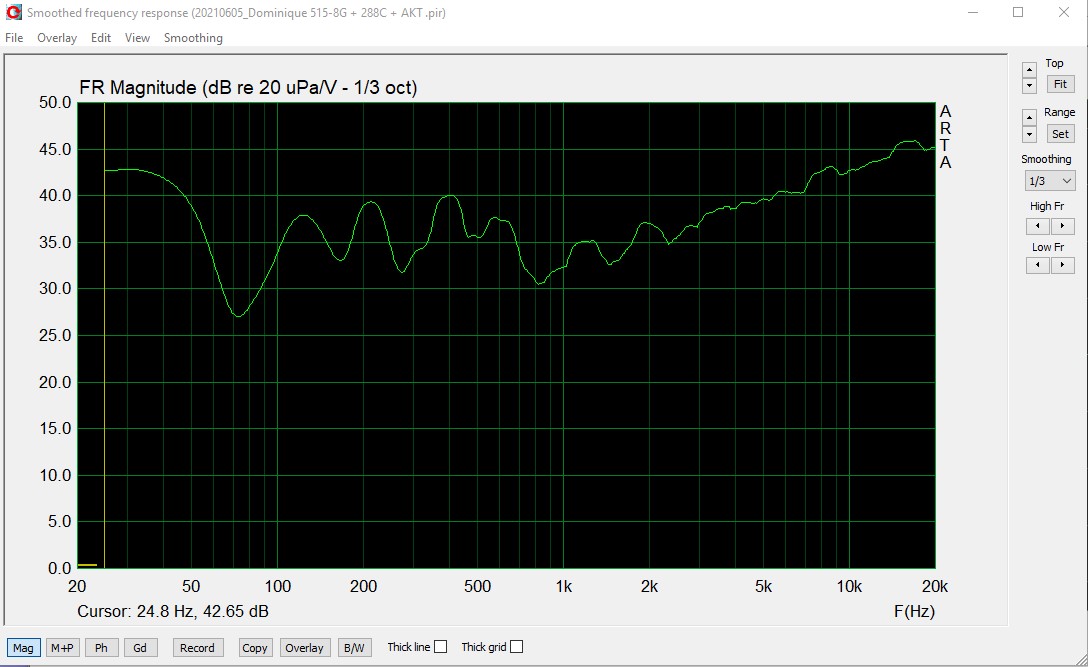

C'est bizarre, voici ce que j'obtiens quand j'ouvre le fichier avec la dernière version de ARTA. Il y a un bug ?
RE: TWEETERS KLEIN
(05/06/2021-14:02:59)Dominique-Tanguy a écrit : C'est bizarre, voici ce que j'obtiens quand j'ouvre le fichier avec la dernière version de ARTA. Il y a un bug ?
Oups! J'obtiens la même chose... A mon sens, rien de bizarre, Arta semble fonctionner correctement.

Je suis un peu perdu, que veut dire cette courbe ? Il y a un problème de paramétrage ?
Cela fait un bon moment que je n’utilise plus Arta... Celle que tu as postée est déjà très bizarre pour un tweeter.

(05/06/2021-18:17:40)Dominique-Tanguy a écrit : Cela fait un bon moment que je n’utilise plus Arta...
Je pense que tu n'as pas fenêtré.
Pour avoir une représentation de la courbe de réponse de mon système à partir d'un sweep je suis ce chemin :
Arta -> Analysis -> Frequency response and distorsions
RE: TWEETERS KLEIN
Je ne crois pas à un problème de fenêtrage, et ta courbe reste bizarre, bon, pas grave, mais cela ne nous dit pas grand chose sur ce tweeter.

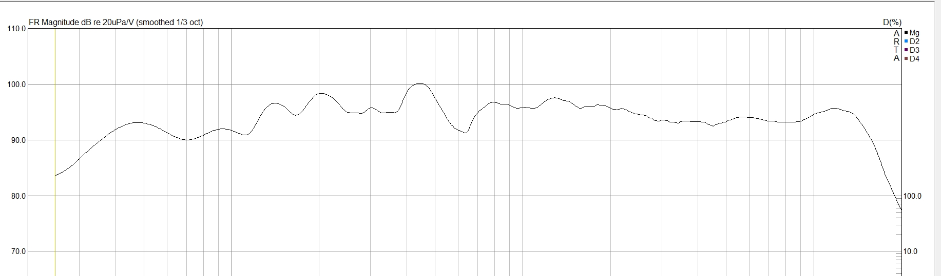

Cela fait longtemps que je n'avais pas utilisé ARTA et pour lire la mesure correctement, il fallait changer le paramétrage du FFT (merci Bernard) que Dominique a ajusté au maximum (256K).
Effectivement, merci à Dominique pour la réponse, mais cette mesure ne dit rien du domaine d'emploi de ce magnifique tweeter. Si un heureux propriétaire avait la gentillesse de mesurer la réponse en impédance et en fréquence du tweeter seul en champ proche, ce serait très sympa.
