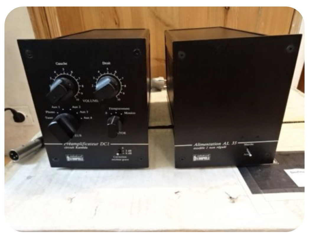

Un des deux potentiomètres de volume de mon préamplificateur Kaneda DC1 est a changer (le début de piste est silencieux, ce qui empêche tout réglage fin en sortie ligne).
Je cherche les caractéristiques de ce potentiomètre afin de le commander.
Il s'agit de la version aboutie du Kanéda DC1 réalisé par la Maison de l'Audiophile
 (2 potentiomètres de volume séparés, sans balance)
Voici l'aperçu de la génération de ce Kanéda :
https://revue-audiophile.pagesperso-oran...ANEDA.html
Je joins aussi une photo récupérée sur le web pour illustration.
Je dois aussi trouver ce potentiomètre en deux exemplaires appairés.
Pouvez-vous me renseigner
- sur les références de ce potentiomètre ?
- sur un site fiable où je pourrais les commander en appairés ?
Bien cordialement
Xavier

D'origine il s'agissait de 2 potentiomètres 100k Log de marque Cosmos.

(29/05/2021-15:50:33)6336A a écrit : D'origine il s'agissait de 2 potentiomètres 100k Log de marque Cosmos.
J'en ai retrouvé une paire dans un tiroir. Donc à vendre d'occasion en l'état, parfaitement fonctionnels : 60.00€ fdpi.
- La suite en MP si intéressé.
Sur le fond arrière on peut lire :
Cosmos Tokyo
RV30YN20S
A100KΩ
8710D

sur le DC1 MDA ce sont des Sfernice.

Avec la pièce jointe ! (je ne suis pas familier des outils de ce forum!)
(29/05/2021-17:17:50)jeanmichelb a écrit :
(29/05/2021-17:12:43)Xavier (Talence) a écrit : Bonjour Jean-Michel, je n'avais pas vu votre réponse dans le fil de la discussion
, j'ai trouvé ce Sfernice, mais il est linéaire, est-ce qu'il pourrait convenir ? https://www.mouser.fr/ProductDetail/Vish...BE1g%3D%3D

Sur cette photo, ce sont effectivement des Sfernice PC5 semble t-il.

Merci pour votre confirmation! Ce sont des linéaires ou des log ?

De mémoire log.
