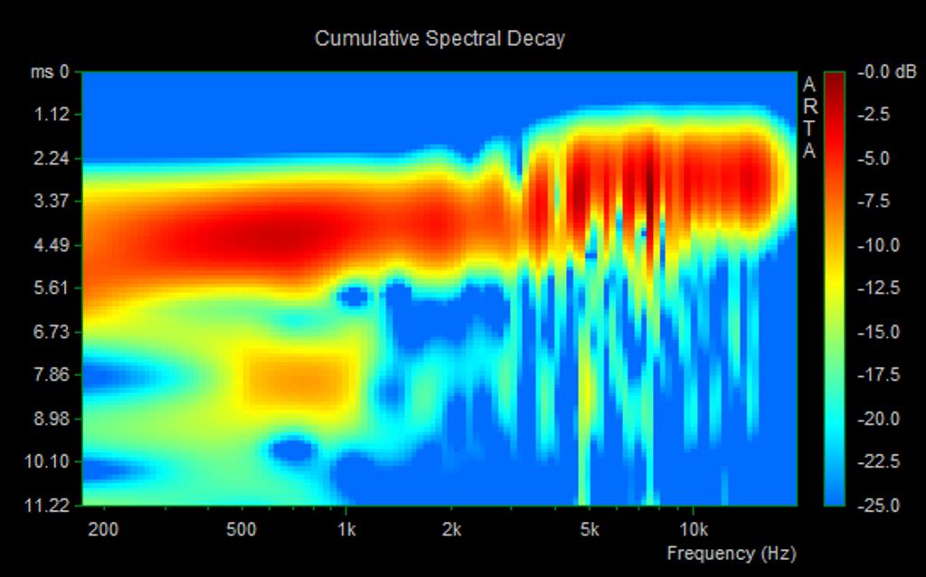

J'ai réussi à faire fonctionner la fonction CSD, grâce aux infos publiées par Jean-Michel. Cela correspond bien à la situation, le 2404 étant positionné en avant pour des raisons pratiques. J'ai l'impression que le résultat montre un bon alignement du pavillon avec le 515-8G.
Par contre, j'ai suivi le tuto pas à pas pour la phase, et je n'arrive pas à un résultat concluant. Je joins le CSD et le PIR correspondant, si quelqu'un a 5 minutes pour regarder ce qui ne va pas...
Pour ce PIR, j'ai rapproché le micro, qui est dans l'axe du 515-8B à environ 1 m.
Dominique-t

Voici le burst decay, je continue à travailler sur la phase. je dois faire une erreur quelque part, mais je ne vois pas où...

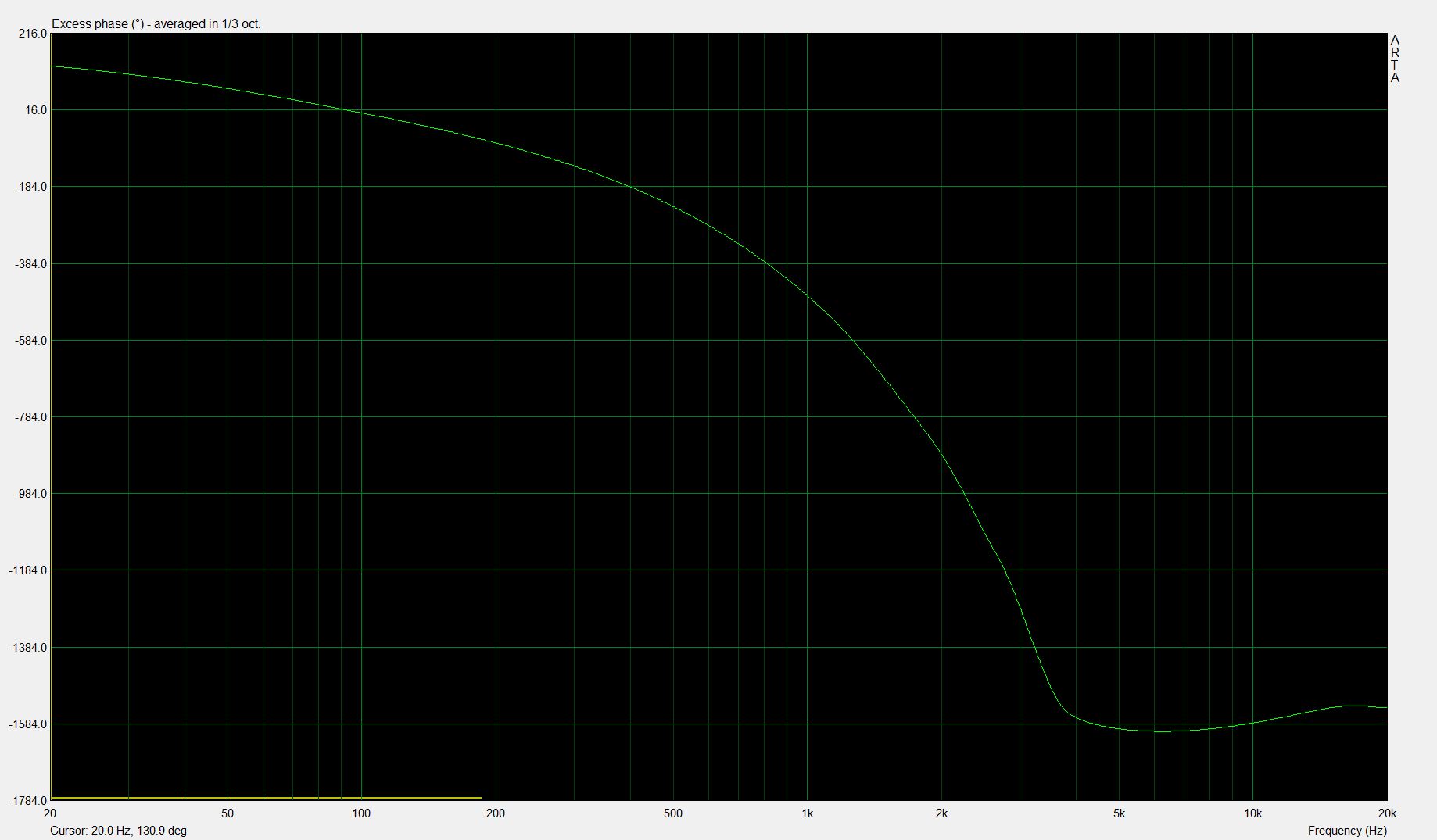

Ce que j'obtiens avec la phase...

Le spectrogramme est bizarre : il montre un parfait alignement temporel dans la bande qui recouvre le raccordement à 500 Hz (sans doute à peaufiner encore compte tenu de ce que l'on observe entre 500 et 1000 Hz autour de 8ms), et donc aucun problème de phase, mais un décalage de plus de 2ms soit près de 70cm avec la bande des fréquences supérieures à 2,5 ou 3 kHz.
Il y a donc sans doute un HP d'aigu qui se raccorde à cette fréquence ? Alors il faudrait le reculer de 70 cm environ. A moins que tu ne disposes d'un filtre actif, auquel cas c'est facile.
Concernant ta courbe de phase, peux-tu la déplier ?

Pour l'aigu, c'est expliqué plus haut. C'est un 2404 qui est monté sur l'aile supérieure de la VOT. Je sais qu'il est trop en avant. par contre, je ne suis pas sensé couper si bas...
Pour la phase, c'est justement ce qui ne marche pas. Je fais unwrap, je clique sur fit et voià ce que j'obtiens :
J'ai pourtant fenêtré selon les instructions de Jean-Michel...

Ca me paraît normal. Mais il faut que tu modifies l'échelle pour faire apparaître toute la courbe.

Merci Pascal, j'ai fait la bêtise de penser que FIT faisait la mise à l'échelle. Voici le résultat, mais que je ne sais pas interpréter... A priori, pas de marche d'escalier à la fréquence de coupure (vers 500 Hz)...
C'est un filtre passif série.
Dominique-t

J'ai l'impression que ce qu'on observe entre 500 et 1000 Hz à 8ms est lié à une résonance. C'est ce qu'on semble voir sur le Burst Decay...
