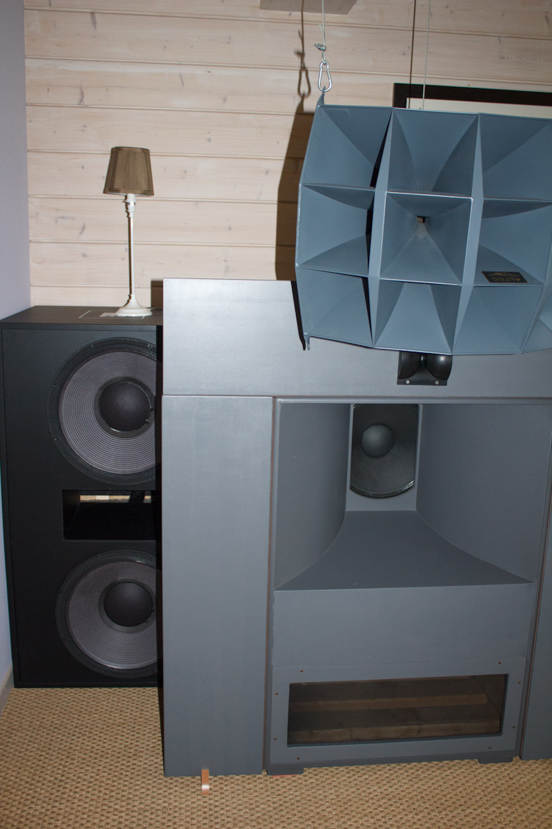

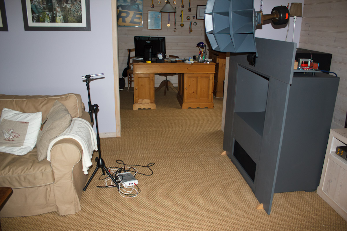

Voici les photos du projet terminé. Les mesures suivent. J'ai mis une photo du micro suite à une question de Dominique (au téléphone).
Le meilleur emplacement pour le caisson est le coin gauche de la pièce.
J'ai suivi les conseils de Jean-Michel et Dominique en remettant les VOT à l'endroit.

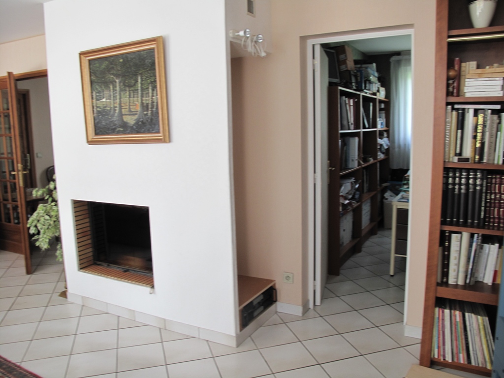

Mon projet n'est pas aussi avancé que celui de Dominique-T.
- Sur cette photo, on peut voir la réserve à bois de la cheminée qui sera occupée dorénavant par le caisson SUB.
- L'ampli Proline 3000 y trouvera aussi sa place dans un rack sur lequel sera posé le SUB. Notez le décrochement au fond de ce rack pour permettre la circulation de l'air pulsé par les ventilateurs. Il y a vingt ans j'avais eu la bonne intuition de faire installer la prise de courant sur la droite... Cet après-midi mise en peinture du rack dans la même teinte que les VOT (https://forums.melaudia.net/showthread.p...54#pid8754) .
