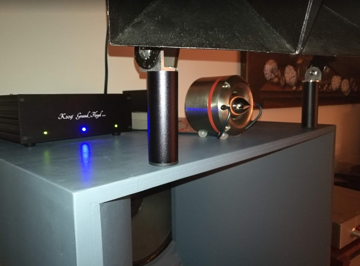

Bonsoir à tous,
Ça y est, mes tweeters André Klein sont installés sous mes medium 15 cellules / Altec 288C.
Ce soir, petit essai rapide un peu "en sourdine". Pour moi, ça fait tcihit, tcihit, tcihit... Mon épouse trouve qu'ils envoient presque trop fort...
- Bon, ces tweeters doivent donc mieux fonctionner que mes oreilles!
Demain Le 17 mai, livraison d'un micro de mesure
Beyerdynamic MM1
- Attendons le verdict.
A suivre...
Sur cette photo un tweeter André Klein côtoie un amplificateur K209+ Grand_Floyd 2020
option "Bi-Amp"

(13/05/2021-21:59:38)Dominique a écrit : Le 17 mai, livraison d'un micro de mesure Beyerdynamic MM1
Le MM1 est destiné au réglage des sono, il ne sera pas des plus adapté pour des réglages de super tweeters hyper chiadés.
Les aigus, c’est comme les graves, ça coûte un bras et c’est pas si facile. Faudrait une électronique avec 50-100kHz de bande passante haute et un micro à l’aise dans la même bande.

Salut Dominique,
Ils ont fière allure sur les VOT.
Il faut revoir les réglages. Chez moi aussi les valeurs issues d’un ancien JBL ne convenaient plus du tout...
Soit tu calcules ton raccordement selon medium et pente désirée.
Pour info, Jean Hiraga filtre en général avec un simple condo de petite valeur pour atténuer en même temps que constituer la coupure. Genre 0,2uF.
S’ajoute le réglage de gain sur l’alim a +/-2dB bien pratique pour peaufiner...
Sinon biamp avec ampli dédié....
