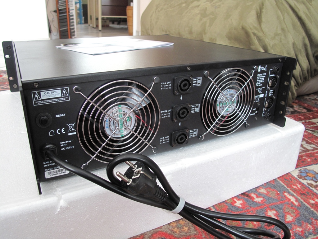

Dominique-Tanguy a écrit :... ma femme vient de m'informer que l'ampli à été livré. ça avance !
Mon ampli vient d"être livré lui aussi :
Du côté du caisson, ça avance aussi :
- Assemblage des côtes D et G et du cadre de rigidité interne.
