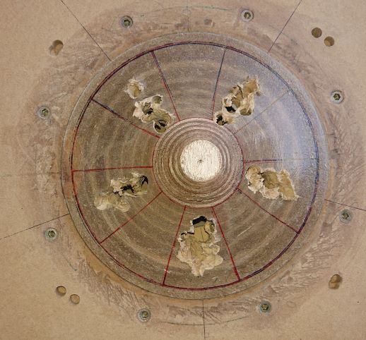

Voici l'ébauche avant finition :
Ouf...

Super, t'as pas choisi la facilité avec ta pièce de phase, une massive avec une simple fente annulaire n'aurait pas suffit ?

(29/03/2021-20:30:06)nicolasd a écrit : Super, t'as pas choisi la facilité avec ta pièce de phase, une massive avec une simple fente annulaire n'aurait pas suffit ? Salut Nicolas. Effectivement c'est plus simple de faire une fente annulaire, peut-être deux. Plus il y a de fentes, plus ça monte. J'ai déjà fait une pièce de phase à 4 fentes annulaires. Les résultats étaient souvent décevants sans doute à cause l'incertitude sur le placement des fentes à l'entrée et leurs longueurs. Sachant que chaque fente est concernée par une bande de fréquences spécifiques, la mise en phase à la sortie devient un peu hasardeuse d'autant que la forme de la membrane est compliquée. Avec les "tangerines" c'est différent. LB

LargeBande a écrit :LB C'est quoi le dégagement au centre de ta pièce ?
